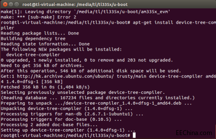

如果出现以下错误提示。
说明最新版本的设备树编译器没有安装。执行如下指令,安装成功后再次编译,如无出现错误则忽略:
Host#  apt-get install device-tree-compiler
Linux  操作提醒:-j4 是一个编译选项,CPU 将使用 4 个线程进行编译。
