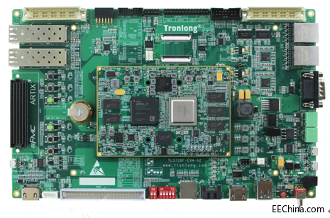

本文基于广州创龙TL5728F-EVM开发板进行测试。
TL5728F-EVM开发板平台简介:
Ø 基于TI Sitara AM5728(浮点双DSPC66x+双ARMCortex-A15)+Xilinx Artix-7FPGA工业控制及高性能音视频处理器;
Ø TI AM5728为多核异构CPU,集成双核Cortex-A15、双核C66x浮点DSP、双核PRU-ICSS、双核IPU Cortex-M4、双核GPU等处理单元,支持OpenCL、OpenMP、IPC多核开发;
Ø FPGA芯片使用XilinxArtix-7系列处理器,FPGA端NOR FLASH大小为32MByte,DDR3大小512M/1GByte可选;
Ø AM5728与FPGA内部通过GPMC、I2C总线实现通信;外部通过高速连接器引出PCIe,可在底板上实现通信;
Ø 双核PRU-ICSS工业实时控制子系统,支持EtherCAT、EtherNet/IP、PROFIBUS等工业协议;
Ø 强劲的视频编解码能力,支持1路1080P60或2路720P60或4路720P30视频硬件编解码,支持H.265视频软解码;支持高达1路1080P60全高清视频输入和1路LCD+1路HDMI 1.4a输出;
Ø 开发板引出V-PORT视频接口,可以灵活接入视频输入模块;
Ø FPGA扩展接口,可连多通道AD、DA等模块,拓展能力强;
Ø XADC接口,模拟到数字转换,片内或片外参考电压可选;
Ø 双SFP接口,传输速率可高达5Gbit/s,可接SFP光口模块或SFP电口模块;
Ø 工业级FMC连接器,支持高速ADC、DAC和视频输入输出等FMC-LPC标准模块;
Ø 外设接口丰富,集成双千兆网、PCIe、SATA 2.0、GPMC、USB 2.0、UART、SPI、QSPI、I2C、DCAN、PMOD等工业控制总线和接口,支持极速接口USB 3.0;

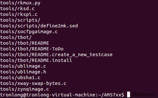

将U-Boot源码压缩文件复制到“/home/tronlong/AM57xx”目录下,再将其解压至安装目录,执行命令如下:
Host#    cd /home/tronlong/AM57xx
Host#    tar -zxvf u-boot-g2cdaef6-v1.4.tar.gz -C U-Boot/U-Boot-2016.05/

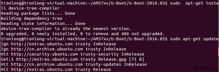

执行如下指令,安装device-tree-compiler工具,此工具用于U-Boot的编译。
Host#    sudo  apt-get installdevice-tree-compiler
Host#    sudo apt-get update

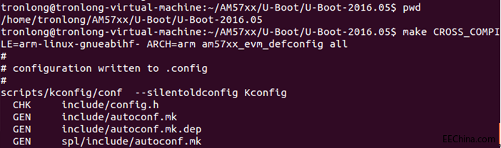

执行以下命令进行U-Boot编译:
Host#    make CROSS_COMPILE=arm-linux-gnueabihf- ARCH=arm am57xx_evm_defconfigall

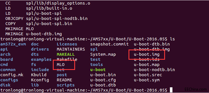

编译完成后会在U-Boot源码目录下生成U-Boot镜像文件MLO、u-boot.img,如下图所示:
