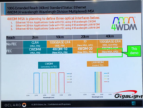

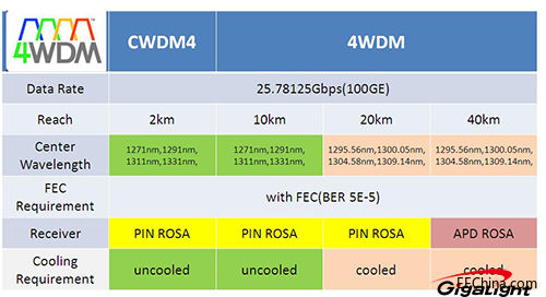

4WDM MSA定义了我们熟悉CWDM4和4WDM 几款不同距离及波长(2km\10km\20km\40km)的产品:
2km和10km采用了CWDM波长,20km和40km采用了LAN WDM波长;
由于CWDM和LAN WDM波长间间隔大小差异,所以LAN WDM的波长发射TOSA必须带TEC(Thermo Electric Cooler)稳定波长随着温度的变化而漂移,TEC会消耗额外0.5W左右的功耗,所以LAN WDM波长的光模块整体功耗会高于CWDM模块;

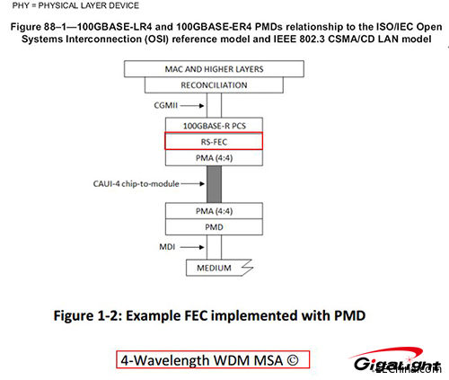

4WDM MSA定义的模块产品BER要求优于5E-5,因系统或交换设备端带了FEC前端纠错功能,去满足整体链路的误码率要求;FEC有利有弊,在使能的同时也增加了数据包时延及设备整体功耗,如网络架构中多级设备使能了FEC,则FEC的时延是累加的,这对实时性要求较高的专用网络将是致命的,如金融交易系统等。

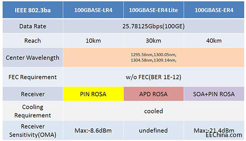

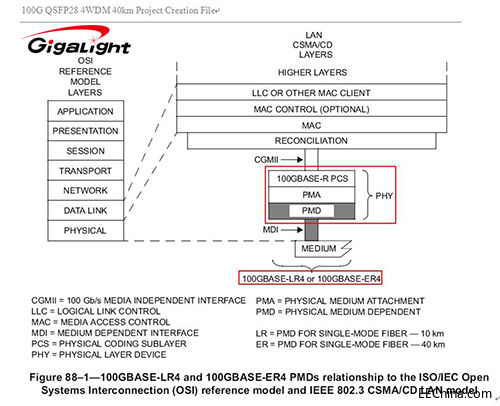

IEEE 802.3ba定义了100GBASE-LR4/100GBASE-ER4系列对于光模块的BER要求优于1E-12 w/o FEC,由于100GBASE-ER4的接收灵敏度要求用现有的APD技术是无法满足,SOA体积又过于庞大对于QSFP28系列光模块,所以行业各光模块公司定义了非标的100GBASE-ER4 Lite 用于QSFP28 封装定义了30km。

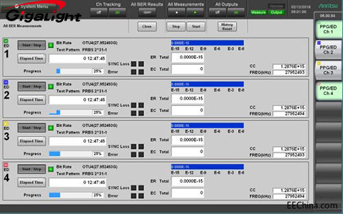

100GBASE-ER4 Lite 30km 接收灵敏度在IEEE802.3ba未有明确定义,以目前100G APD ROSA的水平,OMA Sensitivity平均都在-17dBm左右 (BER 1E-12@25.78125Gbps);行业内各家对于100GBASE-ER4Lite产品的描述定义为30km w/o FEC,40km with FEC;从事产品研发过程我特意在实验室环境中测试40km OTU 27.95Gbps 70度长跑纤误码测试,满足1E-12 BERw/o FEC,接收灵敏度数据指标无法满足协议100GBASE-ER4规定,跑纤可以满足40km应用。

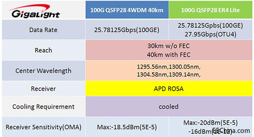

100G QSFP28 4WDM 40km VS 100G QSFP28 ER4 Lite
100G QSFP28 ER4 Lite支持双速率100GE和OTU4应用,而100GQSFP28 4WDM 40km只支持100GE应用。
