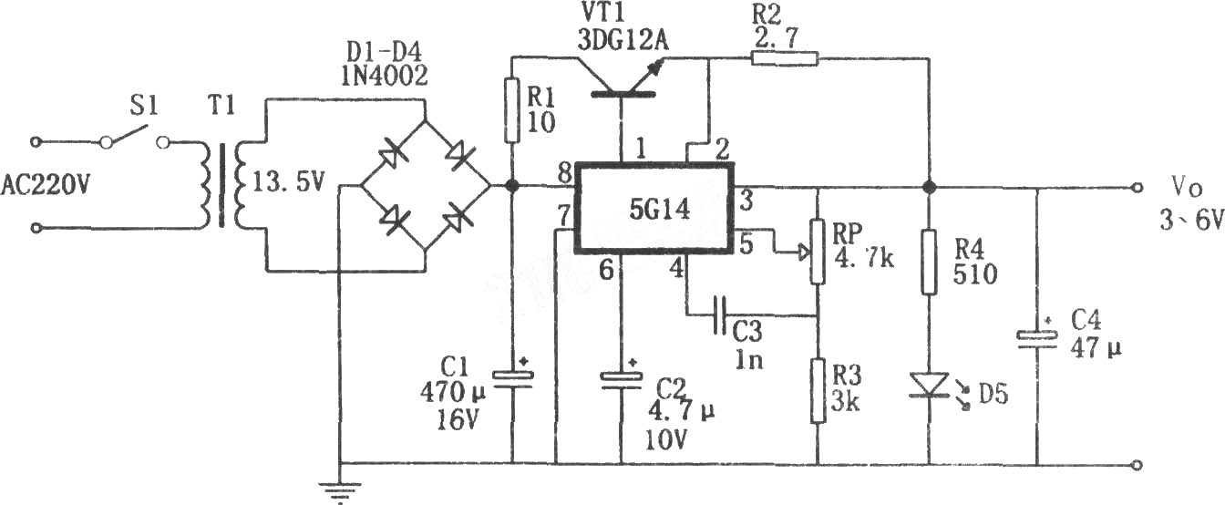

如图所示为一种实用的3~6V可调电源。本电源以集成稳压器5G14为核心,外加3DG12A晶体 管进行
电流
扩展,构成一个输出
电压
为3~6V、额定输出电流为160mA的串联型
稳压电源
,其纹波系数<1mV,适用于收音机、小型录音机的供电。
