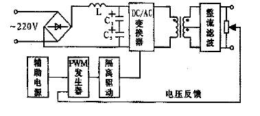

图1 为该电源的总体结构框图。工作原理如下:
图1 原理方框图
全桥整流电路将电网电压220V 整流成不可调的直流电压Ud = 1. 2U约等于198V。两个等值滤波电容上的电压分别为99V 以上,经DC/AC 变换器逆变之后输出20kHz、脉宽可调的交流电压,又经高频变压器的两个副边分正负半周送入整流滤波电路,输出直流电压。该电源直流输出电压的大小靠 PWM发生器的输出脉冲宽度来控制。

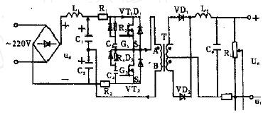

主电路如图2 所示。
图2 主电路
主电路中实现DCPAC 变换的关键元件是功率场效应管VT1 和VT2 。当VT1 管开通,VT2 截止时,电路中的电流从电容C1 正极到VT1 的D1 - S1 ,再通过变压器原边回到电容器C1 的负极形成回路,uAB为正电压。变压器的副边感应电压同名端为正,VD1 导通,输出U0 上正下负。
当VT2 开通,VT1 关断时,同样可推出上述结论:U0 上正下负。U0 的大小取决于控制电路使VT1 、VT2 的导通时间。

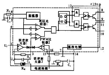

脉宽PWM波形产生采用功能强大的TL494 定频调制芯片,该芯片有16 个引脚,内部电路与外围电路如图3 示。
图3 TL494 内部电路及外围电路
TL494 芯片的引脚13 低电平时,引脚8 和11 同步工作,单端输出;引脚13 高电平时,引脚8 和11推挽工作,双路输出。本电路采用后种工作方式。该芯片的最高工作频率为300kHz ,实际工作频率由引脚5、6 所接的电阻与电容决定,其振荡频率算式为f = 1.1P(RTCT ) ,本设计选择的振荡频率为20kHz ,锯齿波在片内被送到比较器1 和2 的反相端。锯齿波与片内的误差放大器的输出在PWM 比较器2 中比较,而死区控制电平与锯齿波在死区时间比较器1 中比较,两者的输出分别为一定宽度的矩形波,它们同时送到或门电路,经分频器分频后,再经相应的门电路去控制内部三极管交替导通,使得引脚8 和11 向外输出相位互差180°的PWM 波形。其工作波形如图4 所示。
图4 工作波形
误差放大器1 的反相端(引脚2) 接可调给定电压Ug 。改变Ug ,可改变引脚3 的电压值,从而改变PWM比较器2 输出波形的宽度,实现U0 从0~45V连续可调。
(2) 死区时间的控制
为了保证开关器件VT1 与VT2 在一只管子关断另一只管子开通时有足够的时间间隔,防止功率开关元件上下直通造成的直流侧短路,该电路用引脚4 控制两个开关器件的死区时间。由内部基准源引脚14 串联电容器C5 提供死区电压参考数值,并通过R5 接地来共同决定死区时间最小值Toff (min) 。
另外,在输入电源刚接通时,R5 与C5 又构成软起动器。由于电容上的电压不能突变,所以起动瞬间,死区控制端4 与内部基准电压14 端等电位,为高电平,死区比较器1 也输出高电平,封锁输出端的两个晶体管;随着电容电压的不断上升,4 端电位逐渐降低,这两个晶体管才逐渐开通,使得该电源的输出电压不会突变,实现软起动。正常工作时,R5 上的电压约为0。这时主电路开关元件的导通时间(它决定正常工作时的输出电压值) 将由接入误差放大器1 反相端的给定电压Ug 和接入同相端的反馈电压Uf 比较确定。

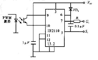

VT1 、VT2 采用专用集成驱动模块IR2110 来驱动,隔离驱动电路如图5 所示:
图5 IR2110 驱动模块及外部接线电路
