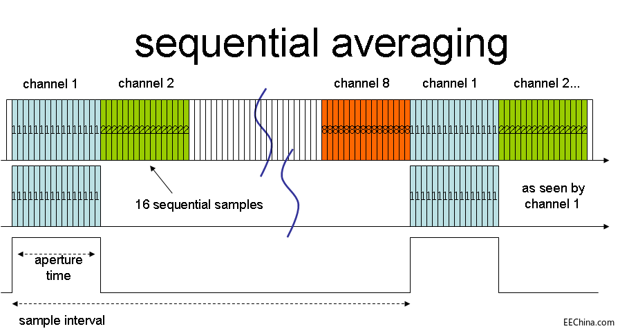

图1:序列平均
每个输入端通过连续16次转换进行采样。一个通道的连续转换需要160微秒,因此每个通道的采样频率为每秒6250个样本。采样孔径(即一个通道的采样时间)为20微秒。这一孔径会产生低通滤波的效果,然而带宽会非常高,出现(1/20微秒)50千赫倍数频率响应的零点。这一过滤无法防止混叠。这一输入信号中的任何接近6250赫兹倍数的频率成分将被混叠降低到接近DC的水平,从而可能制造明显的测量噪声。只能通过使用每个通道的防混叠过滤器对其进行预先过滤,以缓解这一现象。
此外,各通道间会出现20微秒的时间偏差。如果需要计算交叉通道数学函数(比如相关性或功率计算),这一时间偏差会产生严重误差。
如果在这样一个序列中有未平均的通道,此类通道的采样频率主要由其他序列采样中需要做平均的通道决定。因此,尽管ADC的采样频率为800 ksps,但未平均的通道的采样频率要远低于此。最理想的情况是将这800 ksps频率平均分摊到8个通道,每个通道频率为100 ksps。
