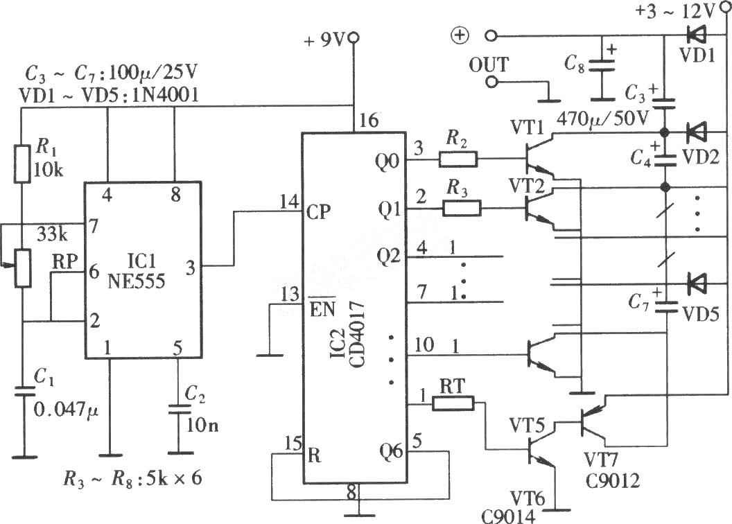

电子式倍压升压电路
发布时间:2011-2-4 12:38 发布者:
电路图
倍压
电子式
升压电路
电子
式倍压、升压
在某些便携式电子仪器中有着独特的优点,这是由于它省去了通常升压电路中所用的升压
变压器
,用
集成电路
和
电容
器取而代之。这就可减轻仪器的重量,也可提高电源的变换效率,电路组成如图所示。该电路由脉冲
振荡器
、脉冲分配器、晶体管开关电路、储能
电容器
和隔离
二极管
组成。
