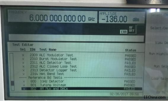

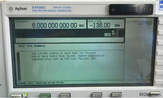

二,故障描述:自检报错,无输出信号;
三,检测与维修:

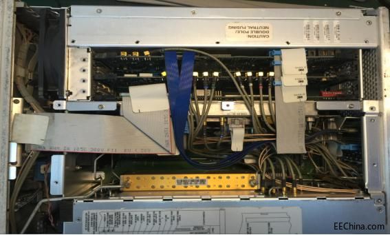

检测:经过检测发现,仪器电源模块,ALC模块,基带模块,调制模块等多处损坏,导致自检报错,无输出信号;

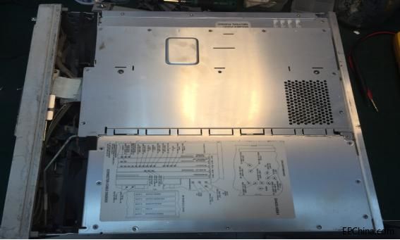

维修:更换损坏组件,维修故障模块模块,整机调整,检测仪器指标;
整机清灰,清洁外观;

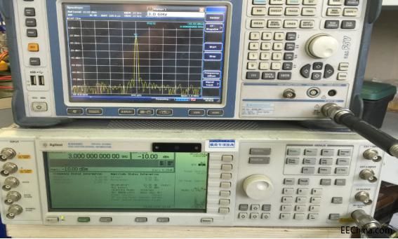

自检PASS,输出信号正常,维修完毕。
