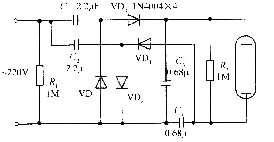

倍压整流电子镇流器电路
发布时间:2011-2-1 23:39 发布者:
电路图
倍压
电子镇流器
整流

不好。灯管容易黑头。
