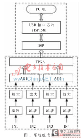

如图1所示,系统由信号调理电路模块、A/D采集模块、USB数据传输模块三个部分组成。

由于从传感器进来的信号一般都比较小(大约在微伏量级),A/D无法直接对这些信号进行采集,需要通过信号调理电路模块对其进行放大,以满足A/D采集的量程范围。另外,由于信号容易受到外界噪声以及电噪声的干扰,通过信号调理电路所具有的滤波功能,可以滤除信号频带外的噪声。
1.2 A/D采集模块
A/D采集模块由1片FPGA和2片A/D组成,完成4路信号的模/数转换。模数转换器选择的是AD7655芯片。AD7655是一款高速、低功耗4通道16位模数转换器,采用5 V单电源供电,模拟输入信号范围为0 V~5 V;高输入阻抗,可对4路模拟输入同时高速采样并进行数字化转换,采样速率最高可达1 MS/s,支持并行或串行接口。由于本采集系统要求对各路信号的相位严格一致,而AD7655只能同时对4个通道中的2路信号同时进行采样,因此,1片A/D仅连接了2路模拟信号。另外,为了保证所有通道信号的相位一致性,2片A/D需要使用同一个转换信号来控制转换的进行,故在电路连接时,把每个A/D芯片的转换信号(CNVST)管脚连接在一起,然后连接到FPGA上的转换信号输出管脚上,由FPGA输出的转换信号驱动。FPGA与A/D之间的数据读取采用总线的方式,将每一片A/D的读控制信号都独立连接到FPGA上,由FPGA控制各路采样数据的读取。采集电路连接如图2所示。
1.3 USB数据传输模块

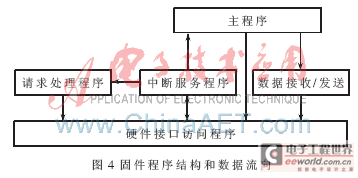

固件程序设计成中断驱动模式,采用模块化设计,其总体结构如图4所示。
各模块的主要功能如下:
(1)主程序:完成DSP及USB接口芯片的初始化、数据发送/接收标志位的判断及中断请求等待。
(2)中断服务程序:中断服务程序是整个固件程序设计的重点。首先通过读取ISP1581中断寄存器的值判断所发生中断的类型,然后根据具体的中断类型进入相应的处理子程序或设置相应的标志位。中断服务程序中需要处理的有总线复位中断、高速状态变化中断、SETUP中断及端点的IN/OUT中断。在所有的中断处理程序中,EP0SETUP中断处理是最重要的,它是USB设备与PC机间建立通信链路的基础。
(3)请求处理程序:USB标准请求处理程序负责处理枚举阶段主机发给设备的标准请求,以及正常工作时主机发送的厂商请求。USB2.0协议中规定了11种USB标准请求,对这11种标准请求作出正确的响应是设备成功枚举的重中之重。当固件接收到第1个SETUP中断后,就进入USB枚举过程,其过程是由主机发出一系列USB标准设备请求并要求及时得到设备响应,如果不需要进行操作,也必须指示一个空响应,使主机能为该设备准备其所请求的资源,建立好两者之间的信息沟通机制。
(4)数据接收/发送程序:当用户通过主机端应用程序向设备索要数据或向设备发送数据时,DSP调用数据发送/接收子程序完成数据的发送/接收。数据的发送和接收过程如下:
发送数据:选择端点索引→写发送缓冲区长度寄存器→写发送数据到数据端口寄存器→等待发送完毕标志。
接收数据:选择端点索引→读接收缓冲区长度寄存器→从数据端口寄存器读取接收到的数据。
(5)硬件接口访问程序:硬件接口程序负责完成DSP对ISP1581的读写操作,它是整个固件程序中最底层也是使用最频繁的部分,在这里主要定义了2种类型的函数:ISP1581常用寄存器访问函数和数据端口寄存器访问函数。
