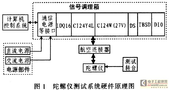

该系统硬件主要是以C8051F005单片机为核心,结合相应的外围电路实现A/D、D/A转换以及开关量的控制,采用模块化设计,通过RS-232总线与计算机控制系统进行通信。考虑到该系统设计的模块较多,且为了后续扩展,选用标准的3U工业机箱。其系统硬件原理图如图1所示。

1.3 电源部件
电源部件为航空机载陀螺仪自动测试系统提供所需的直流和交流电源,直流输出为+27V,交流输出为三相36V400Hz和三相115V 400 Hz。陀螺仪型号不同,其消耗功率也不同,交直流一般约O.5 A。
1.4 计算机控制系统
计算机控制系统对采集的数据进行处理,并进行图像显示,向操作人员提示及报警。对试验结果进行分析记录,以测试报表形式输出。软件采用全汉化处理,选用菜单对话形式,将每一步操作方法都显示在显示屏上。操作人员可以按照提示完成操作。

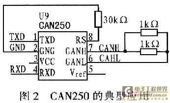

通信模块实现板卡与计算机之间的通信,计算机使用RS232总线,而智能板卡使用CAN总线,转换模块完成数据的采集功能,如图2所示。

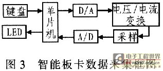

C8051F005单片机实现对D/A转换器DAC714和A/D转换器TLC2543的控制,产生直流电压信号,经输出采样电路的电压/电流转换、放大,输出稳定的直流电流。使用D/A输出、A/D采样,与主控单片机形成闭环控制系统。可用键盘进行电流数值设定,用LED(发光二极管)进行显示,智能板卡数据采集框图如图3所示。
1.5 信号调理箱
信号调理箱实现信号的调理、采集和输出。通过分析不同型号陀螺的工作原理,其输出信号有同步器、模拟量和开关量等信号。根据信号性质,信号调理箱包含S/D、A/D和继电器集成电路,能够将同步器信号、模拟量信号转换为数字信号,达到与计算机通信的目的。
采用CJ24Y4L和CJ24W型航空智能板卡采集陀螺仪的输出模拟量。CJ24W航空智能板卡可以满足模拟信号的输出,输出电压为0~23 V。模拟量采集为24路单端输入和8路差分输入,分辨率为24位,可以采集0~300 V的电压,0~2 A的电流。采集数据精度高、速度快、稳定性好。由于陀螺仪的信号输出数量多,不可能将所有信号同时输入到信号调理箱,必须经过继电器矩阵进行切换,继电器切换必须具有足够快的响应时间,能通断较大的信号,因此选用型号为JDQ航空智能板卡,实现信号的连接、断开和转换。该航空智能板卡工作电压为DC+27 V,信号的采集和模拟均符合航电设备的输入输出要求。

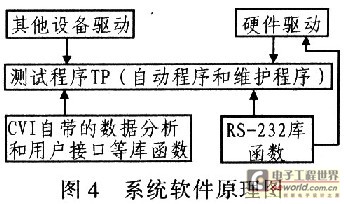

为了方便和规范测试系统程序的编写,将各个硬件模块的驱动编译生成动态库,由测试系统程序根据需要进行调用。系统程序开发过程中,硬件驱动和虚拟仪器界面的开发是重点。

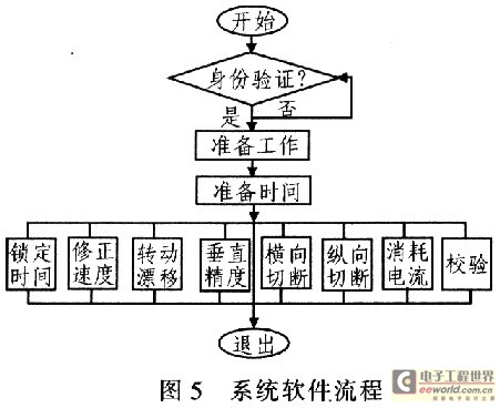

硬件驱动设计是对智能板卡进行程控,方便测试系统程序的编写和集成。航空智能板卡驱动程序是上位机与下位机程序通信的纽带,通过调用驱动函数实现计算机对硬件的控制。虚拟仪器界面提供人机接口,操作员根据需要施加信号,实时监测信号。CVI提供了开发虚拟仪器界面的用户接口资源文件(*.uir)、各种控制和显示控件,用于模拟实际仪表界面。分析完成航空电源智能采集板上位机采集功能所需的各种控件。根据CVI软件编程,完成控件的编制,除了一些基本的控制显示控件外,还有一个示波器显示控件,它用于显示采集数据的波形。机载陀螺进行检测系统软件流程如图5所示。

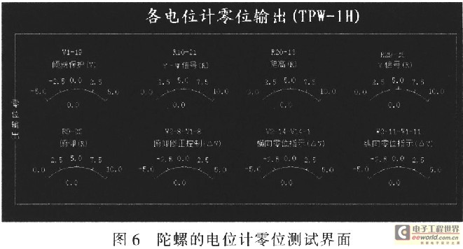

采用基于虚拟仪器技术的机载陀螺仪自动测试系统,成功构建了多套航空测试设备,例如陀螺智能综合测试设备(包括陀螺稳定平台、垂直陀螺、航向陀螺等)、操纵台智能测试仪、单相静止变换器校验设备、飞参模拟器等。机载陀螺自动测试系统检测项目:准备时间,垂直陀螺在倾斜和俯仰4°时,接通电源1 min后应以±2°的精度输出水平信号;锁定时间,当随动托架、外环架和陀螺组合件处于任何位置时,锁定时间应不超过15s;修正速度,横向修正速度2~8(°)/min,纵向修正速度l~3(°)/min;陀螺漂移(转动),垂直陀螺以1(°)/s的角速度旋转360°后,在沿倾斜方向的漂移不大于±2.5°(实际为±3.5°)等。图6为某型号陀螺的电位计零位测试界面。
