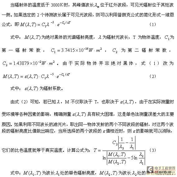

比色测温是通过测量物体在两个不同波长处的辐射亮度之比来确定物体温度的方法,其特点是可以消除测量路径上的大气、烟雾、灰尘、环境温度等因素所带来的干扰。

由式(3)可见,正确选择波长 和 是至关重要的。一般被测对象的光谱辐射亮度与波长和温度都有关,如图1所示。图中的纵坐标表示黑体的辐射亮度,横坐标表示波长,曲线从下至上温度越来越高。
