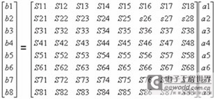

根据下面的S参数激励矩阵模型
(2.1)
可以推出各端口的有源反射系数为
(2.2)

一般的天线测试可以使用2端口矢量网络分析仪。而智能天线有8个天线端口和一个校准端口,且其测试项目和测试复杂度比普通天线要高很多,因此一般的2端口或4端口矢网很难满足其测试要求。但是为了确保智能天线的性能,上面提到的测试项往往是天线研发和生产时必测的项目,因此我们需要寻求一种快速、全面的测量解决方案。
罗德与施瓦茨(R&S)的ZVT是业界唯一的8端口矢量网络分析仪。它内置4个独立的源,16个独立接收通道,有着极快的测量速度,因此是针对智能天线和相控阵天线测试的最佳选择(见图5)。它可以一次完成一个S88全矩阵测试,这对2端口和4端口矢网是不可能实现的。
图5用R&S的8端口矢网ZVT测试智能天线
(2.4)
针对第1、2项测试,R&SZVT可一次性完成。
针对第3项测试(共需要9个端口),R&SZVT只需要两步就可完成(如图6和图7所示),同时结合TraceMath(轨迹计算,对多个轨迹进行任意的计算,以扩展测量功能)功能,可以实时的计算并显示各通道幅度/相位一致性(如图8所示)。
图6R&SZVT针对智能天线幅度相位一致性的测试(第1步)
图7R&SZVT针对智能天线幅度相位一致性的测试(第2步)
图8典型的幅度一致性测试结果(校准口到各天线端口)
针对第4项测试,借助结合R&SZVT的强大的TraceMath功能,可以将公式(2.3)中的θ编入ZVT的公式编辑器中,结合R&SZVT测量的全矩阵(2.4),可以实时地显示各端口的有源反射系数,典型的测量结果如图9,图10所示:
