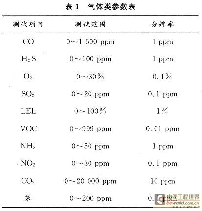

据不完全统计,坦克和装甲车辆在行进和实战过程中,车内会产生大量的有害气体,例如CO,NO2,H2S,SO2,CO2,LEL,VOC,NH3,HCN,苯、甲醛和粉尘污染,这些有害气体和粉尘会对驾驶员、炮手及乘员的身心健康造成很大危害,车辆密闭环境中温湿度对人体也有一定的影响。在坦克和装甲车辆研制过程中,及时准确地掌握移动舱室中各项环境参数,对车辆的改进设计提供有力的数据支撑。近来广泛采用遥测遥控技术,并逐步实现监测技术的智能化。舱内气体类参数表见表1。

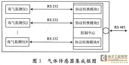

监测系统事先把有害气体监测仪安装在舱室内的固定位置上,在监测过程中监测仪将采集到的信号一方面进行本地存贮,另一方面通过RS 485接口协议送入遥测发射装置,遥测发射装置将接收到的数据流进行编码,形成标准的PCM数据流送人发射机。发射机变成无线电波向空间发射出去,遥测地面监测中心把这些信号接收下来进行处理并绘成曲线,这样就可直观地实时监测到舱室在移动过程中的环境变化情况。系统原理图如图1所示。

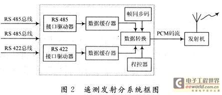

遥测发射分系统的原理框图如图2所示。气体类传感器分系统将检测到的气体类测试数据打包,并通过RS 485数据总线接口给出。所有数据总线接口分别进入嵌入式PCM采集编码器,进行数据采集编码。
PCM采集编码由程控模块、时序控制模块、输出模块等组成。把编码器输出的串行数据流送到发射设备进行调制、放大,并以足够的功率从天线发射出去。

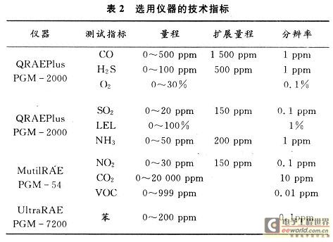

选用美国RAE公司的PGM-2000,MultiRAEPGM-54,UItraRAE PGM-7200。这些国际先进的复合/单一性气体检测模块,工作温度为-20~+50℃,可在相对湿度为0%~95%的环境中正常工作;其锂电池在充满电后可连续工作10 h以上;具有先进的插入式“智能”毒气传感器。以上仪器均带有RS 232接口,可提供通信协议。上述气体检测仪器的技术指标见表2。

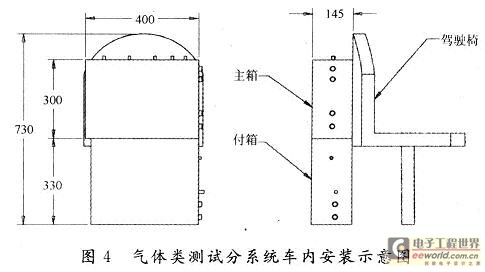

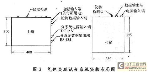

舱室无线移动监测系统在系统设计过程中存在以下特殊性,工作环境恶劣,内部各分系统、零部件之间交叉较多;道路运输及气候条件使系统在设计过程中必须面临高原、山地、沙漠、严寒、高温以及抗辐射等特殊条件;密闭舱室空间狭小,对测量系统体积、形状要求严格;测量系统设备多数为非标设备,移动舱室内部不能为测量设备提供永久性安装空间和具体位置,只能临时搭载,为测试设备的可靠安装运行增加了难度。在充分调研和宴车考察的基础上。针对每一种测试设备,分别设计出不同的结构设计和安装方式。系统由两个独立的单元组成,每个单元由主箱和付箱组成,主箱和付箱由跳线连接,跳线长度约2 m。主箱可以独立地连接到整体系统,付箱依附主箱才能上作。气体类测试分系统实物布局如图3所示。
测试仪器内部采用EVA缓冲材料,柔性钣金支撑,可承受强冲击。气体类测试分系统在移动舱室内的安装示意图如图4所示,在主箱和付箱4立棱上配置多处拉环,用高强度捆扎带与驾驶椅牢固捆绑。

气体类传感器将检测到的气体类测试数据打包,通过RS 485数据总线接口给出。所有数据总线接口分别进入嵌入式PCM采集编码器进行数据采集编码。
PCM采集编码由程控模块、时序控制模块、输出模块等组成。把编码器输出的串行数据流送到发射设备进行调制、放大,并以足够的功率从天线发射出去。本系统采用FPGA技术对被测参数的接口、采集和编码功能的一体化进行设计,可使得该编码模块具有编程灵活,集成度高,速度快,在线可编程的特点。采集编码器的路数和输出码速率都可在线配置。发射机采用模块化设计,整机由调制模块、线性功放和二次开关电源模块组成,这样选配不同的模块可以构成不同点频,不同频率,不同调制信号形式和不同码率的发射机。车载发射天线采用全向天线,其增益大于5 d Bi。

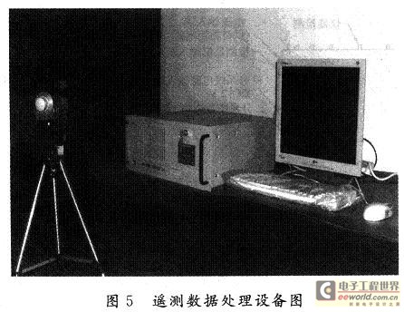

数据的接收处理在远处的监测站进行,该系统以工控PC机为平台,以PCI总线为纽带,将高频信道、视频解调和计算机联系起来,组成一个有机的整体。系统除了天线和低噪放大器外,其余部份都插入计算机的扩展槽内。系统主要功能部件都集.中在计算机内,因此系统操作管理方便。天线和低噪放大器都安装在可以收拆的活动三角支架上,因此系统携带和架设都非常方便。遥测数据处理设备如图5所示。

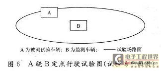

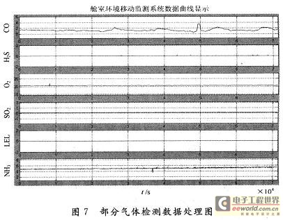

2008年在某车辆标准训练场地进行了5 km动态实车测试,定点测试试验车辆行驶过程示意图如图6所示,监测车辆在试验场中心位置静止不动,被测试车辆运动,距离小于5 km,被测试车辆以小于等于100 km/h的速度行驶。在试验行驶过程中,对系统的主要功能和指标进行连续测试和存储,采用备用电池或车载电瓶给系统供电,测试时间为1~2 h。遥测地面站获得了被测车内气体类环境参数,图7为数据处理结果之一。
