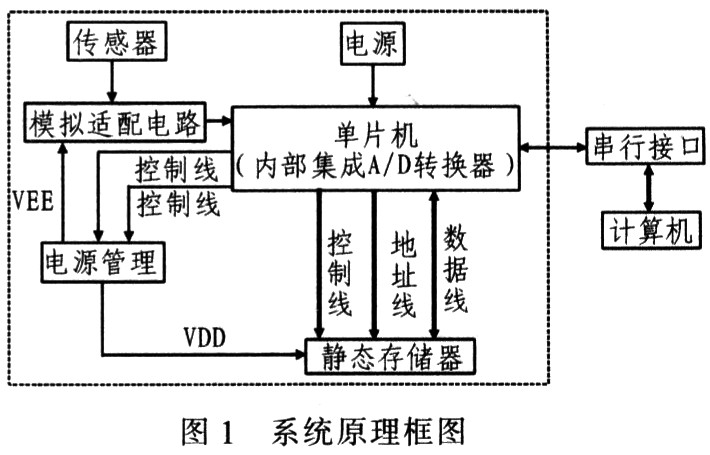

系统原理框图如图1所示。
石油井下射孔压力测试系统选用编程自适应分段均匀采样策略,即通过事先编程确定记录过程分为若干个均匀采样阶段,每一阶段的开始时间、采样频率、存储点数是根据被测信号的变化自适应调整的。此系统在单片机程序的控制下,上电延时50s后,在触发信号到来之前,以1Hz的采样频率进行低频采样A/D转换,并将MD转换输出的数据存人存储器。触发信号到来后,开始以100kHz的采样频率采样,连续采样满128K字数据,再以500Hz采样,至采满256K字,数据停止采样。当电路回收后,可通过RS232接口将存储器中的数据读至计算机.以便后续处理。

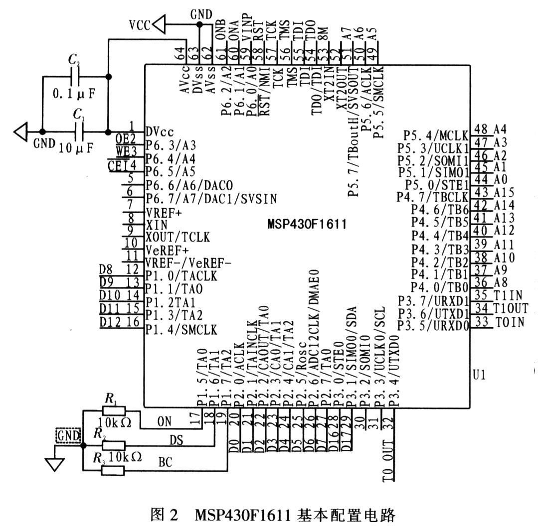

为充分利用CPU的低功耗性能,使其工作于突发状态。通常情况下,根据需要使用软件将CPU设定到某一种低功耗工作模式下,在需要时使用中断将CPU从休眠状态中唤醒,完成工作后又可进入相应休眠状态。图2为MSP430F1611单片机的基本配置电路。

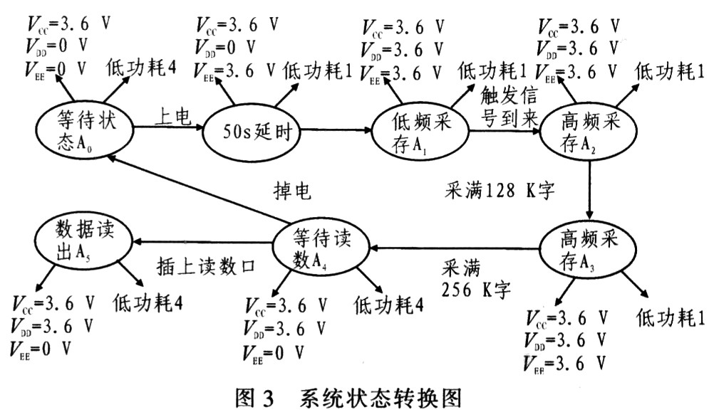

根据状态分析,存储测试系统完成一次有效的数据测试,大致需经6个过程:等待状态A0,低速采存状态A1,高速采存状态A2,低速采存状态A3,信息保持状态A4,数据读出状态A5。MSP430F1611通过控制ONA、ONB分别产生VDD=3.6V、VEE=3.6V,OE、WE、CE分别为存储器的读、写、片选控制信号。ONA信号为低电平时输出VDD,为高电平时关闭。ONB为低电平时输出VEE,为高电平时关闭。图3为系统状态转换图,详细分析系统各工作阶段的电源开闭情况及低功耗模式。
等待状态A0对系统进行初始化,复位操作。其中,在I/O初始化中,设置上电外部中断,当ONA、ONB为OE、WE、CE为低,电源VDD、VEE关闭,初始化通用寄存器,将内部DCO晶振8分频,初始化定时器A,通过TA中断延时50s.等待电源稳定后进入低功耗1。
低速采存状态A1中,延时50s后,使ONA、ONB、CE为低,OE、WE为高,电源VDD、VEE打开,存储器片选端有效,初始化时钟,使子系统时钟设置为外部高频时钟源.初始化A/D转换器并设置单通道单次转换模式,初始化定时器B,由TB中断实现采存,初始化中TB每隔0.01ms中断一次,在采存过程中A/D转换器一直处于100kHz的高速采样状态。并将数据送入FIFO。频率变换则通过存储器推地址来实现,此状态是采样射孔前井下静压,因此采用1Hz进行低速采存。
高速采存状态A2中,将128K作为是否变频的标志,ONA、ONB、CE为低,OE、WE为高,电源VDD、VEE打开,存储器读、写端有效,由数字内触发方式实现触发变频。当触发信号来临,改变存储器推地址,实现100kHz高速采存。低速采存状态A3中,ONA、ONB、CE为低,OE、WE为高电源VDD、VEE打开,存储器读、写端有效,改变存储器推地址,实现500Hz低速采存,将256K作为是否采满的标志。
信息保持状态A4中,定时器A、定时器B禁止中断,ONA为低,ONB、OE、WE、CE为高,打开VDD=3.6V,存储器处于有效状态,于是数据保存在存储器内,关闭A/D转换器,清零地址位,进入低功耗4模式,等待读数中断。数据读出状态A5中,通过读数中断初始化串口读数,设置时钟为外部8MHz高频晶振,通过串口向计算机传输采存到的数据,读数完毕进入低功耗4模式。

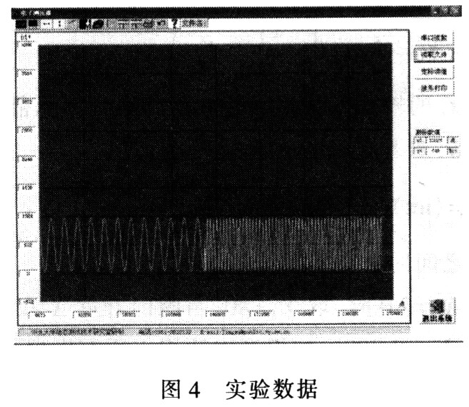

测试实验由信号发生器提供频率10Hz正弦波,数据采集完毕读数后情况如图4所示,其中横纵坐标分别表示采集到的数据的点数和比特数,单位分别是点和bit。系统完全实现触发和变频采样过程。被测信号为lOHz正弦波,直接触发进行高频100KHz采存和低频500Hz采存,一个周期内采样10000个点,在131072点处变频采存,因此高频采样得到约13个正弦信号周期,高频采样时间约为1.3s。
