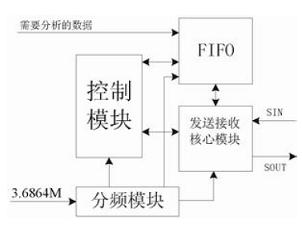

主要设计思想:PC向串口发送命令,FPGA通过判断接收的控制字执行相应的操作,总体框图如图1所示。
图1 总体框图
设计包括三部分:
1)、通过向I/O端口发送高低电平以达到控制外部硬件的要求。
2)、完成芯片内部逻辑的变化。
3)、将需要的数据先存起来(一般采用内部或外部FIFO),然后通过串口将数据发送到PC,PC将接收的数据进行处理和分析。串口采用标准的RS-232协议,主要参数的选择:波特率28800bit/s、8位有效位、无奇偶校验位、1位停止位。

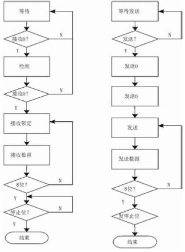

3.2 发送接收模块
此模块是整个设计的核心部分。设计流程如图2所示。
图2 发送接收流程图
在串行通信中,无论发送或接收,都必须有时钟脉冲信号对所传送的数据进行定位和同步控制,设计中采用的时钟频率是波特率的两倍(57600 bit/s)。接收过程:初始状态是等待状态,当检测到0时进入检验状态,在检验状态下如果再检测到0则进入接收数据状态,当接收完8位比特数后判断是否有停止位,如果有则结束接收过程重新进入等待状态。发送过程:初始状态是等待状态,当接收到开始发送的信号则进入发送过程,先发送起始位,再发送8位比特数,每位宽度为2个周期,当一个字节发送完毕后发送一个停止位,发送结束,重新回到等待状态。

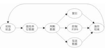

3.3 控制模块
主要实现的功能是:判断从PC接收的数据,根据预先设计的逻辑进行相应的状态转换。例如:给端口预置一个状态;送开始发送的标志位,送准备发送的数据;给DDS送配置信号,控制FIFO的读写。程序中状态机设计如图3所示。
图3 状态机变换

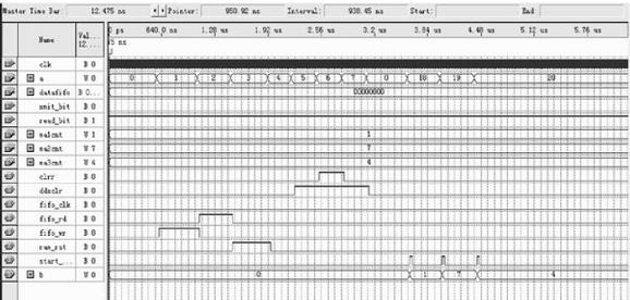

5.1 发送控制字
图5中clk是时钟信号;a是PC发来的16进制的控制字,也就是图4中的并行输出dataout; ma1cnt、ma2cnt、ma3cnt是三个寄存器;clrr是系统清零信号;ddsclr是DDS配置信号;fifo_clk,fifo_rd,fifo_wr,ram_rst是FIFO的时钟、读、写、清零信号;start_xmit是发送开始标志位;b是准备发送的数据。当接收a为1时,fifo_wr置1;当a为18时,把ma1cnt的值送到b。其他的操作类似,主要是端口的置位,FIFO读写状态的控制。
图5 发送控制字过程

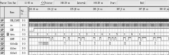

5.2 从FIFO中读写数据
图6中SER_CLOCK是系统时钟3.6864MHz,sa是分频后的频率57600bit/s;SIN是串行输入;data是准备输出的数据;SOUT是串行输出;fifoclk、fifowr、fiford是FIFO的读时钟、写、读使能。读过程:读使能有效,先产生6个读时钟,但是不往SOUT发送数据,因为FIFO的前6个周期不是有效数据。然后产生一个读时钟,将FIFO的数据送到data,按照通信协议通过SOUT发送出去,发送结束再产生一个读时钟,读取FIFO的数据,进行下一次串行输出。
