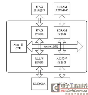

系统组成框图如图1所示,包括Nios Ⅱ嵌入式处理器、Avalon总线、JTAG控制器和调试接口、SDRAM、DM9000A网络接口以及AD7329采样控制模块。
图1 系统结构框图
在A/D采样控制器的控制下,AD7329采集得到的电压信号通过SPI接口传送到控制器的FIFO中,当数据量达到FIFO的75%时,控制器产生中断,通知CPU读取数据。CPU收到中断后,启动DMA,将A/D采样控制器FIFO中的数据传送到以太网控制器的FIFO中,而后利用NicheStack协议栈采用UDP方式将数据发送到网上。JTAG控制器和调试接口用来软硬件调试和系统软硬件程序的配置。SDRAM用来运行软件程序和提供FIFO的物理空间。

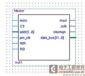

本设计采用Verilog硬件描述语言对自定义的A/D采样控制器进行设计。如图2所示,控制器与Avalon总线通过data_bus、addr、pro_clk、WR、RD以及interrupt进行通信,接受CPU的控制指令和回传采样数据;控制器与AD7329通过miso、mosi、sclk以及CS进行通信,完成采集的控制和数据的传输。控制器设计好后利用SoPC Builder对其封装成一个元件(也可称之为IP核),而后可以像Altera提供的Mege IP Core外设一样使用。

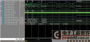

A/D采样控制器是在Quartus Ⅱ 7.2 SP3环境下设计的,在完成时序仿真后采用modelsim 7.2中进行功能仿真,仿真结果如图3所示。通过仿真结果可以看出,在CPU控制下,通过Avalon总线控制命令和数据传递给A/D采样控制器并写入到其内部寄存器中,在控制命令的作用下,完成AD7329的初始化、输入模式、输入电压范围和采样通道的选择,并开始进行采样。在采样数据达到预定数量时,interrupt变低,通知CPU启动DMA数据传输,而后,在DMA控制器的控制下,完成了数据的读取。
