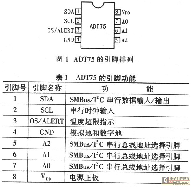

ADT75的引脚排列如图l所示。各个引脚的功能如表1所列。

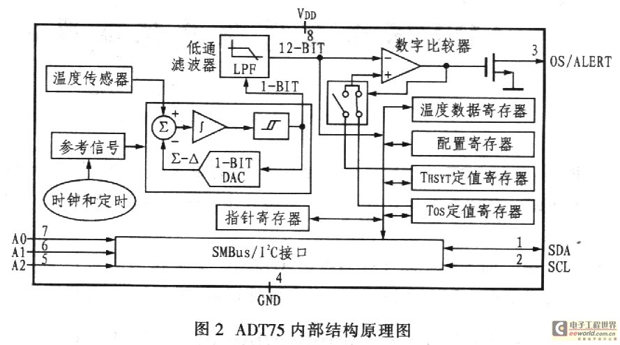

ADl75的内部结构如图2所示。主要包括温度传感器、∑一△调节器、4个数据寄存器(温度数据寄存器、配置寄存器、THYST定值寄存器和TOS定值寄存器)和1个地址指针寄存器、数字比较器、SM-Bus/I2C串行接口等。其工作过程如下:温度传感器进行温度采集,产生与绝对温度成一定比例的精确电压,并与内部参考电压进行比较,输入精确的数字式调节器中,转换为有效精度为12位的数据。被测量的温度值与限定值比较,如果测量值超限,则OS/ALERT引脚输出超限信息。

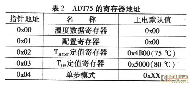

ADl75包含5个寄存器:4个数据寄存器和1个地址指针寄存器。配置寄存器是惟一的8位数据寄存器,其余的均是16位。温度数据寄存器是惟一的只读数据寄存器。上电时,地址指针寄存器被设置为Ox00,且指针指向温度数据寄存器,具体描述见表2。

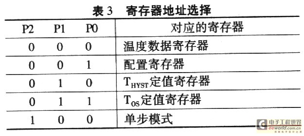

该8位写寄存器存放指向4个数据寄存器之一的1个地址,并选择单步模式。采用单步模式可以减少电能消耗,当单步模式启动时,ADT75立刻进入关断模式。当VDD为3.3V时,电流消耗为3μA;当VDD为5 V时,电流消耗为5.5μA。P0和P1选择被写入或读出数据字节的数据寄存器。PO、Pl和P2通过向这个寄存器写入04H来选择单步模式。该8位寄存器其余位都设置为零。寄存器地址选择见表3。

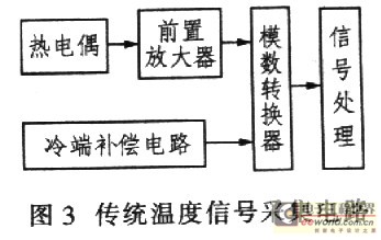

在传统的温度测控系统中,用热电偶或热敏电阻器采集温度,再由前置放大电路将检测到的微小信号转变为ADC可转换的信号,同时经过冷端温度补偿后进行A/D转换,这样才能把模拟温度信号数字化,如图3所示。
这种传统电路的特点是需要的器件多,电路所占空间大,电路易受干扰,调试工作量大,电路集成度差,误差大。

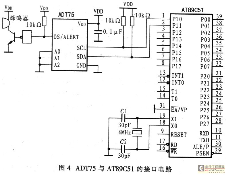

在直冷式电冰柜温度测控系统的设计中,以AT89C51型单片机为核心,采用ADT75构成温度控制电路。这种电路硬件设计简单且功耗较低,实用性强。ADT75与AT89C51的硬件接口电路如图4所示。
在电路中,将ADT75的SMBus/I2C串行数据输入/输出端SDA与单片机的P11脚相连,串行时钟输入端SCL由P10脚依次发出高低电平,lO kΩ电阻为漏极开路时的上拉电阻器;ADT75采用比较模式,当OS/ALERT输出设置为低电平时,与其相接的蜂鸣器进行温度超限报警。设计中A2、Al和A0接地,则SMBus/I2C的地址为1001000。系统根据测得的温度值,由单片机内部完成PID运算,然后通过外部温度控制装置控制
制冷压缩机的启停,进行温度的调节,使电冰柜内的温度保持在某个设定的范围内。
