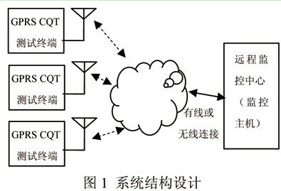

CQT测试实验系统结构如图1所示,由两大部分组成。测试终端安装在测试现场,功能是接收来自监控主机的任务指令,并按照任务自动测试GPRS网络,采集数据,最后上送至监控主机端的数据库;监控主机端包括任务管理和数据库两大部分,可以远程控制测试终端的测试任务,以及接受来自各地的测试终端上交的测试数据报告,从而生成报告,实现统一的调度和数据管理。测试终端使用的SIM卡可以是具备GPRS数据业务功能的中国移动的任一种品牌的卡,实验中使用了神州行卡。而监控主机可采用有线和无线两种接入方式,如果在CMNET的APN中进行测试,可采用普通的ADSL有线接入Internet网络,亦或采用一套GPRSModem无线接入网络;如果在CMWAP或专用APN接入,则监控主机必须使用同网段的GPRS无线接入。
测试任务分两种:离线测试和在线测试。前者暂不发起PPP拨号,而是按照测试任务的要求,采集GPRSATTACH、PDPACTIVATE、短信等测试数据,结果暂存在测试终端的Flash存储器中;后者先进行PPP拨号连接CMNET接入点,成功连接后,连同离线测试的数据一起生成帧,回送监控照测试任务进行PING、FTP等测试,然后主机进行统一的数据管理。拨号测试需要不断地发起PPP拨号连接和停止连接,介于离线和在线两者之间,为设计方便在本系统中归于在线测试项目。

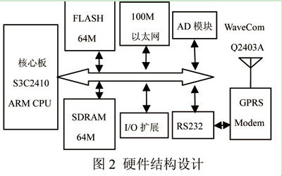

测试终端的硬件结构如图2所示。主处理器采用了三星ARM920T内核的S3C2410,该芯片非常适合开发高性能手持及便携式智能设备或终端。在本GPRSCQT测试终端中,着重有以下部分:
?存储体系:64MNandFlash、64M(32M×2片)SDRAM;
?以太网:设计了100Mbit/s以太网口,作为调试、升级用;
?串口:板上设计了两个串口UART0为控制台,UART1作为与GPRSModem的通信接口。
GPRS模块选用了法国WaveCom公司的Q2403A模块,支持话音、短消息、数据及传真功能,适用于短信中心、无线抄表、GPRS无线上网、GPS、直放站监控等,超薄超小设计,性能稳定,加少许外围电路即可实现标准Modem接口,与本系统中UART1接口相连,主板和GPRSModem之间使用标准的AT指令实现通信。
