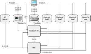

典型的AC/DC电源测试系统包含了程控交流电源、程控电子负载、高精度数字万用表、数字示波器、多通道程控开关以及工控机和测试软件。

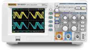

双通道数字示波器DS1302CA拥有300MHz的带宽和2GS/s的实时采样率,可以非常准确的完成电源纹波测试及其他基本测试;标准配置的USB接口和RS-232接口,为用户提供了多种可选的系统集成方案;另外,可以选配的USB-GPIB模块,能够将DS1302CA接入GPIB总线的测试系统。如图1所示。
图1 RIGOL DS1302CA数字示波器

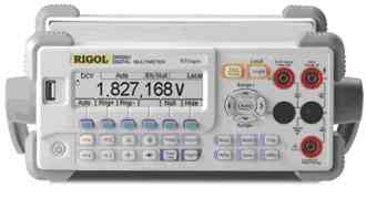

DM3058是一款拥有240 000读数的五位半高精度数字万用表,标准配置了USB接口、RS-232接口、GPIB接口和符合LXI-C标准的以太网接口,更是可以方便的接入多种类型的总线网络系统中。在程控指令方面,不仅拥有符合SCPI标准的指令,还兼容市场上同类主流产品的指令,能够直接替换使用。
图2 RIGOL DM3058数字万用表
同时,在测量准确度上达到了同类产品的先进水平,基本直流电压准确度达到0.015%+0.003%,基本直流电流准确度达到0.02%+0.005%,基本电阻准确度达到0.02%+0.003%,为测试数据的准确性提供了保障;另外,其交流测试频率范围达到1MHz,保证了高频开关电源的测试;10A大电流的测量无须更换插孔和表笔,大大提高了测试效率和保证了仪器的安全使用。

图3所示是使用RIGOL DS1302CA及DM3058搭建的测试系统。此套测试系统可以完成AC/DC电源厂商所关注的重要电源性能特征的测试工作。下面以测试AC/DC电源的效率、电源纹波、输入电压调整率为例,具体介绍该测试系统的测试流程。

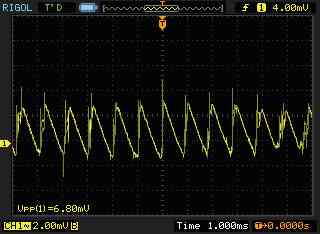

测试输出电压纹波时,首先由工控机来控制程控电源输出,其输出能够使电源进入正常工作状态,然后控制程控电子负载使电源达到100%负载状态,再由多通道开关将DS1302CA示波器接入到电源的输出端,通过工控机将数字示波器设置为直流耦合,使用1:1的探针输入。另外,为了便于更好地观察稳定的纹波信号,可以打开示波器的“带宽限制”。最后,将数字示波器测量出的纹波信号峰峰值上传至计算机中存储起来,便得到了该电源的纹波电压,如图4所示。
图4 RIGOL DS1302CA 测量的电源纹波电压值

图5 RIGOL DM3058数字万用表测量界面
测量速度与通讯速度快也是DM3058的重要特征之一。在程控测试中,以测量直流24V电压为例,在该企业测试平台上采用中速测量,同类万用表所需要的时间最快为360ms,而RIGOL DM3058只需要250ms。若在该测试平台上连续测量直流电压、交流电压、频率、电阻等177个项目,DM3058完成这一整套测量只需要88s,与同类万用表相比,时间缩短了整整10s。为整个生产测试过程带来的效率提升不容小视。
