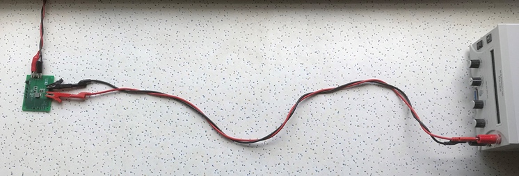

更整齐的设置请参见图2。在这种情况下,两根导线相互绞合以最大限度地减小电路中的回路面积。理论上,这会降低待测电源和负载之间的连接线寄生电感。这是就理论而言。那么,图1和图2的不同设置对测量结果究竟有何影响?为了查看这一点,在图1和图2所示的两种不同设置中,我们连接一块ADP2386评估板作为降压转换器,其输出电流最高可达6 A,然后我们测量了输出电压对负载瞬变的响应。这将显示连接线位置优化的实际效果。在本示例中,ADP2386将5 V电源电压转换为3.3 V输出电压。由电子负载产生负载瞬变,在大约30 μs内从10 mA变为4 A。在以上两种情况中,连接线的长度均为1米。
图2.在电源板和负载之间精心摆放的连接线。

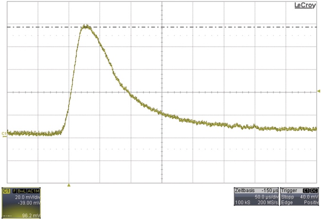

图3显示了在负载瞬态响应期间交流耦合输出电压中的电压尖峰,其测量设置如图1所示。峰值电压约为103 mV。相比之下,图4显示了连接线的导线整齐绞合在一起(如图2所示)时的测量结果。此时,输出电压中的电压尖峰只有大约96 mV。这相当于大约7 mV的差异,它表明连接线的整齐排列可导致该负载瞬态测试结果改善大约7%。
图4.连接线精心摆放(如图2所示)时的输出电压负载瞬态响应。
