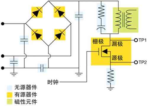

SMPS 设备还有一个控制部分,其中包括脉宽调制调节器脉频调制调节器以及反馈环路1 等组成部分。控制部分可能有自己的电源。图1 是简化的SMPS 示意图,图中显示了电能转换部分,包括有源器件、无源器件以及磁性元件。
SMPS 技术使用了金属氧化物场效应晶体管(MOSFET)与绝缘栅双极晶体管(IGBT) 等功率半导体开关器件。这些器件开关时间短,能承受不稳定的电压尖峰。同样重要的是,它们不论在开通还是断开状态,消耗的能量都极少,效率高而发热低。开关器件在很大程度上决定了SMPS 的总体性能。对开关器件的主要测量包括:开关损耗、平均功率损耗、安全工作区及其他。
图1. 开关电源简化示意图。
图2. MOSFET 开关器件,显示了测量点。

在AC/DC 变流器中,开关器件上的电压动态范围非常大。开通状态下开关器件上通过的电压取决于开关器件的类型。在图2 所示的MOSFET 管中,开通电压为导通电阻和电流的乘积。在双极结型晶体管 (BJT) 和IGBT 器件中,该电压主要取决于饱和导通压 (VCEsat)。断开状态的电压取决于工作输入电压和开关变换器的拓扑。为计算设备设计的典型直流电源使用80 Vrms 到264 Vrms 之间的通用市电电压。

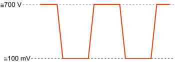

在最高输入电压下开关器件上的断开状态电压 (TP1 和TP2之间) 可能高达750 V。在开通状态,相同端子间的电压可能在几毫伏到大约1 伏之间。图3 显示了开关器件的典型信号特性。
 图3. 开关设备的典型信号
为了准确地进行开关器件电源测量,必须先测量断开和开通电压。然而,典型的8 位数字示波器的动态范围不足以在同一个采集周期中既准确采集开通期间的毫伏级信号,又准确采集断开期间出现的高电压。要捕获该信号,示波器的垂直范围应设为每分度100伏。在此设置下,示波器可以接受高达1000 V 的电压,这样就可以采集700 V 的信号而不会使示波器过载。使用该设置的问题在于最大灵敏度 (能解析的最小信号幅度) 变成了1000/256,即约为4 V。

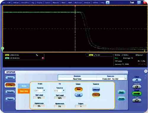

消除电压探头和电流探头之间的时间偏差

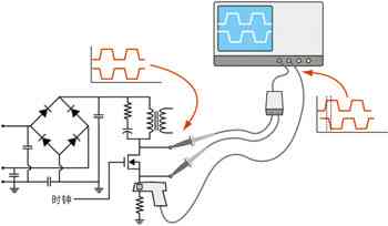

要使用数字示波器进行电源测量, 就必须测量MOSFET 开关器件 (如图2 所示) 漏极、源极间的电压和电流,或IGBT 集电极、发射极间的电压。该任务需要两个不同的探头:一支高压差分探头和一支电流探头。后者通常是非插入式霍尔效应型探头。这两种探头各有其独特的传输延迟。这两个延迟的差 (称为时间偏差),会造成幅度测量以及与时间有关的测量不准确。一定要了解探头传输延迟对最大峰值功率和面积测量的影响。毕竟,功率是电压和电流的积。如果两个相乘的变量没有很好地校正,结果就会是错误的。探头没有正确进行“时间偏差校正”时,开关损耗之类测量的准确性就会影响。
图5 所示的测试设置比较了探头端部的信号 (下部迹线显示) 和传输延迟后示波器前端面板处的信号 (上部显示)。

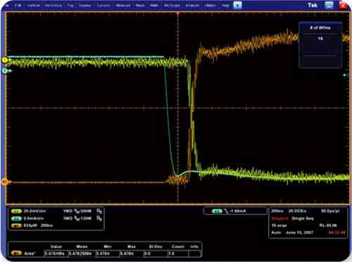

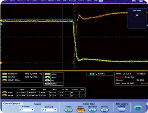

图6 - 图9 是表明了探头时滞影响的实际示波器屏幕图。它使用泰克P5205 1.3 kV 差分探头和TCP0030AC/DC 电流探头连接到DUT 上。电压和电流信号通过校准夹具提供。图6说明了电压探头和电流探头之间的时滞,图7显示了在没有校正两个探头时滞时获得的测量结果(6.059mW)。图8显示了校正探头时滞的影响。两条参考曲线重叠在一起,表明已经补偿了延迟。图9 中的测量结果表明了正确校正时滞的重要性。这一实例表明,时滞引入了6% 的测量误差。准确地校正时滞降低了峰到峰功率损耗测量误差。
图5. 传输延迟效应对电源测量的影响
图7. 有时间偏差时峰值幅度和面积测量显示为6.059 瓦。
DPOPWR电源测量软件可以自动校正所选探头组合的时间偏差。该软件控制示波器,并通过实时电流和电压信号调整电压通道和电流通道之间的延迟,以去除电压探头和电流探头之间传输延迟的差别。
还可以使用一种静态校正时间偏差的功能,但前提是特定的电压探头和电流探头有恒定、可重复的传输延迟。静态校正时间偏差的功能根据一张内置的传输时间表,自动为选定探头 (如本文档中讨论的Tektronix 探头) 调整选定电压和电流通道之间的延迟。该技术提供了一种快速而方便的方法,可以将时间偏差降至最小。

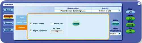

注意,这些探头都是有源设备,即使在静态,也总会有一些低电平噪声。这种噪声可能影响那些同时依赖电压和电流波形数据的测量。DPOPWR 软件包包含一项信号调节功能 (图10),可以将固有探头噪声的影响降至最低。

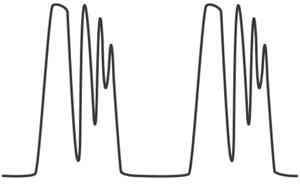

为了精确地确定开关转换中的损耗,首先必须滤除开关信号中的振荡。开关电压信号中的振荡很容易被误认为开通或关断转换。这种大幅度振荡是SMPS 在非持续电流模式(DCM) 和持续电流模式(CCM) 之间切换时电路中的寄生元件造成的。
图11 以简化形式表示出了一个开关信号。这种振荡使示波器很难识别真正的开通或关断转换。一种解决方法是预先定义一个信号源进行边沿识别、一个参考电平和一个迟滞电平,如图12 所示。根据信号复杂度和测量要求的不同,也可以将测得信号本身作为边沿电平的信号源。或者,也可以指定某些其它的整洁的信号。
在某些开关电源设计 (如有源功率因数校正变流器) 中,振荡可能要严重得多。DCM 模式大大增强了振荡,因为开关电容开始和滤波电感产生共振。仅仅设置参考电平和磁滞电平可能不足以识别真正的转换。

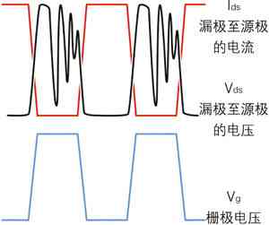

这种情况下,开关器件的栅极驱动信号 (即图1 和图2中的时钟信号) 可以确定真正的开通和关断转换,如图13 所示。这样就只需要适当设置栅极驱动信号的参考电平和磁滞电平。
图11. 用于识别Ton 和Toff 转换的栅极信号Vg
图12. 开关器件的典型信号特征。
