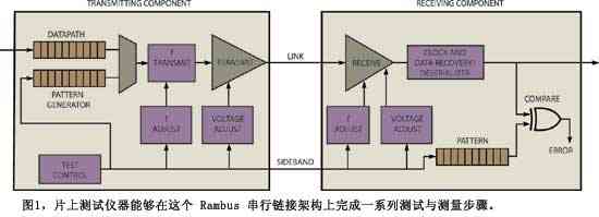

Rambus 解决这种问题的办法实际上是将接收器用作自己的测量仪器。这个步骤起始于将可编程伪随机模式发生器与码流比较器集成到 I/O 块中。然后,设计者就可以增加足够多的电路,对发射器和接收器作数字调节(图 1)。例如对发射器,这种方法意味着要控制数字输入和 DAC电流摆幅与相位,并且能够修改均衡片系数。Perego 解释说:“这可以通过扫描时序与电压,建立收发器性能的 shmoo 图。”
对于接收器,这可能意味着要调整接收放大器的相位与增益。这个过程可以让设计者扫描相位,并在码流比较块的输出处观察误码率累加器,而提取出时序余量。
这种测试仪器技术的巧妙之处在于尽可能在数字域中完成。例如,可以利用延迟锁定回路中的数字反馈路径,用数字方法控制接收器的相位。或者可以将一个数字值送给一个 DAC,DAC 再为一个关键节点增加一个偏置,以此调整增益。电路中的这些插入都并非不重要,尤其是在模拟节点情况下,此时任何变化都可能造成断路。但它们是可以实现的。

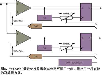

Vitesse 最近使接收器测量仪器更进了一步,创造了一种有趣的双通道方案(图 2)。这种概念将一个通道(通常是接收器的主数据通道)设定在眼的中心。然后设计者可以改变接收器的相位与增益,在每个点停止,收集充足的数据以精确估计误码率,等等,从而在相位与振幅点的范围内扫过第二个基本上完全相同的通道。经过软件后期处理的结果会是一个眼图,或是接收器自身所收集数据的一个 bathtub 图。由于第二个路径从物理上与作测量的读取路径相同,数据要比探针或示波器的可能实现更精确。设计者可以看到从均衡器进入接收采样器的精确信号,而不是失真的近似。

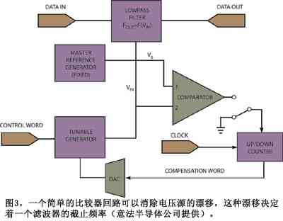

相应地,读取通道有很多测量仪器。例如,从用于温度和电压的简单传感器,到比较器与线性滤波器,控制处理器可以检查确定是否要调用一个本地有限状态机上的校准程序。状态机运行一个闭环校准程序,它可以改变电压偏移、增益以及偏置点来纠正问题,如通道的低通滤波器截止点的温漂趋向(图 3)。
