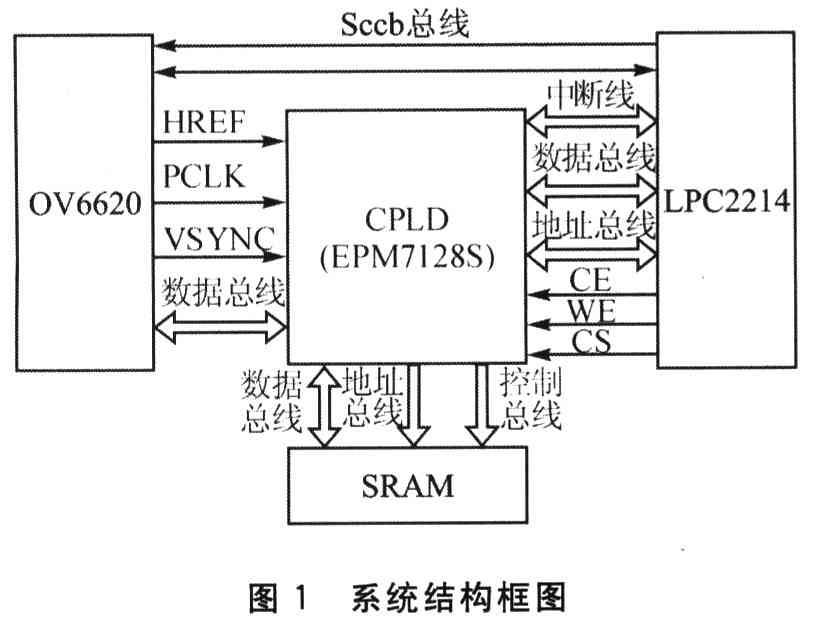

各器件之间的连接关系如图1所示。
由图1可见,微处理器的总线接在CPLD上,在对功耗有严格要求的场合中,只需要在CPLD中,将OV6620的同步时序信号所对应的引脚与LPC2214连接在CPLD上的中断引脚相连,系统就可以转换成方案1的形式。对CPLD而言,引脚相连的仅仅是组合逻辑,降低了功耗。方案1的具体工作过程可见参考文献。而对于采集速度要求较高的场合,CPLD部分的程序源代码见本刊网站www.mesnet.com.cn——编者注。下面重点介绍这种情况下的应用。

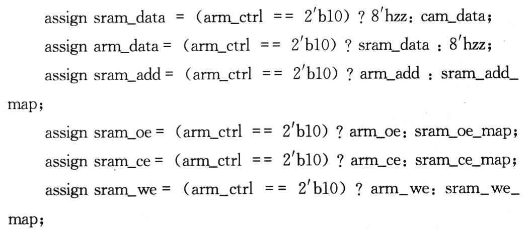

在总线仲裁部分,需要注意的是:对CPLD而言,不同的时刻同一总线的数据流人方向是不同的。因而在Verilog中,需要声明总线为双向端口。具体的总线仲裁程序如下:
对双向端口的总线操作总结如下:
①需要控制信号指明端口在某一时刻的方向;
②输出高阻即代表该双向端口是输入状态,此时可以作为普通的输入端口来使用。

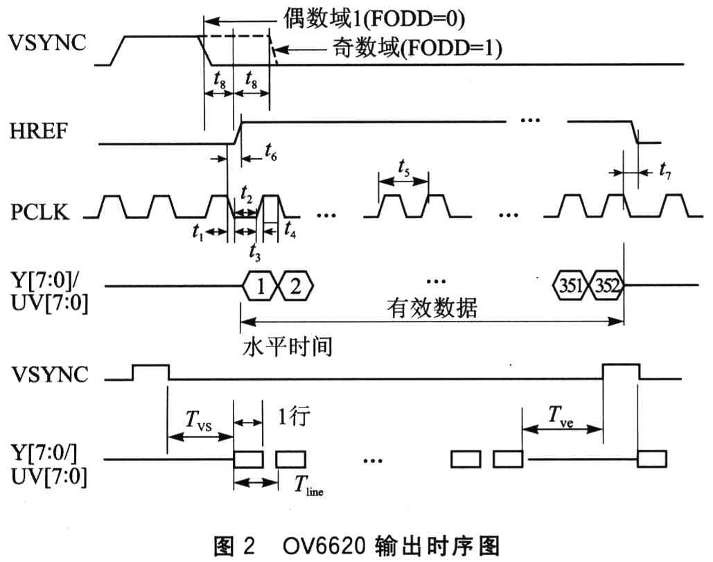

时序逻辑部分主要完成对图像传感器时序信号的识别。如图2所示,CPLD需要首先检测VSYNc的下降沿,接着检测HREF信号的上升沿,然后在PCLK信号的上升沿将图像数据读入。

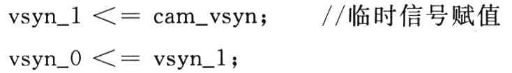

在Verilog语言中,对上升沿的检测是通过always语句来实现的。例如检测时钟信号cam_pclk的上升沿:always@(posedge cam_pclk)。但从上面的分析中可以看出,需要检测的信号沿有3个,可以都用always来检测,但在Verilog的语法中always语句是不可以嵌套的。为了解决这个问题,本系统中采用了如下方式:整个模块只有一个时序逻辑的always块,其他的信号沿检测用与al—ways等价的方式实现。例如对于cam_vsyn信号,设置2个临时信号vsyn_0和vsyn_1,在每个时钟信号的上升沿,进行如下赋值:
这样,当每个时钟沿到来时都会更新vsyn_0和vsyn_1的值。当vsyn_O的值为O且vsyn_1的值为1时,认为是上升沿到来,同理也可以检测下降沿。需要注意的是:这种方式下,时钟信号的周期要远远小于被检测信号的高电平和低电平的持续时间。如果信号脉冲过窄,在整个脉冲期间vsyn_O和vsyn_l的值都没有更新,就会丢失边沿的检测。

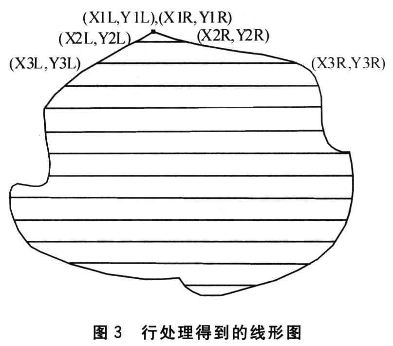

与帧处理模式不同的是,行处理模式在扫描完一行数据后就记录下所在行中符合要求的连续点的最左端坐标和最右端坐标,不妨分别记为(XnL,YnL)和(XnR,YnR)。在一帧图像处理完成后,会得到图3所示的图形。

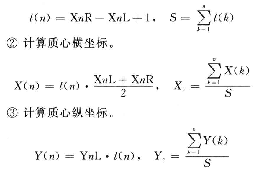

根据得到的结果,可以计算出更多关于跟踪物体的信息:
①计算区域面积。计算每条线段的长度l(n),然后将l(n)进行累积叠加,即可获得跟踪区域面积值S。
④识别物体的形状。根据得到的每行跟踪点的长度,以及同一行中有几段符合要求的连续跟踪点,可以得知物体从摄像头角度看到的形状。特别是在检测平面上线条时,可以识别是否有分支,这一点是帧处理模式无法做到的。
需要指出的是,行处理模式虽然会得到关于跟踪目标的更多信息,但是每行处理的方式增大了处理器的负担,处理速度也没有帧处理快。

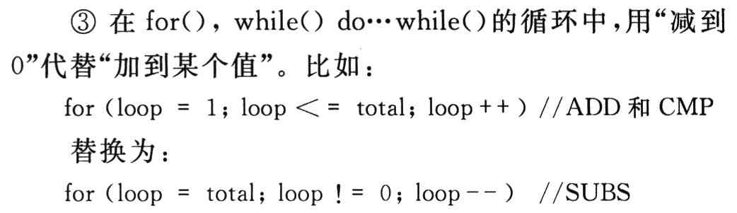

第1种方式比较需要2条指令ADD和CMP,而第2种方式只需一条指令SUBS。
