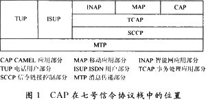

CAP作为应用层协议,与INAP,MAP同属于TCAP的用户,他们在七号信令系统中的位置如图1所示。
