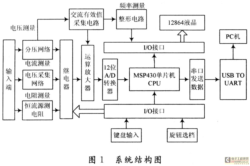

1 结构设计
该系统以美国TI公司的低功耗16位单片机MSP430F149为核心,外部由分压网络、电压采集网络、恒流源测电阻网络、测频网络、液晶和USB上位机通信网络组成。核心A/D选择MSP430单片机内部集成的高精度逐次逼近型12位A/D转换器,它可以在没有CPU干预的情况下进行16次独立采集并保存结果,转换速率大于200 kS/s。工作时根据旋钮开关所在档位的不同,系统会自动控制继电器切换到相应档位等待测量开始,被测信号首先经过前级分压处理,而后由TL064运放将信号进行放大后给A/D,系统会根据A/D采集的结果进行量程的自动切换,直到合适为止。当选择交流档时相应继电器会跳转接人交流档电路,交流信号经过分压后一路进入由AD736构成的真有效值检测,另一路进入差分电路。该电路可以将波形整体抬高至0 V以上,使得A/D能够采到完整的波形,最后通过液晶将被测量的数字及波形信息来行显示。如有需要,还可以将测量结果通过USB传送到电脑上保存。而整个系统仅需要一枚普通的9 V电池进行供电,并具有低电量提示功能。系统结构图如图1所示。

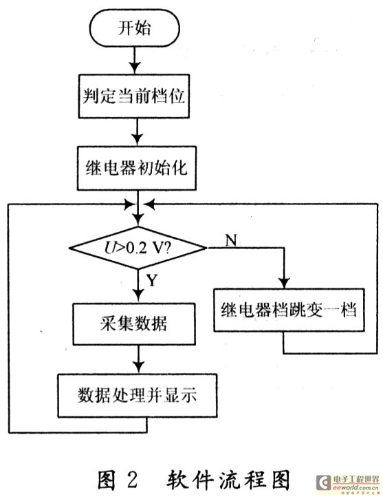

3 软件的实现
软件流程图见图2。

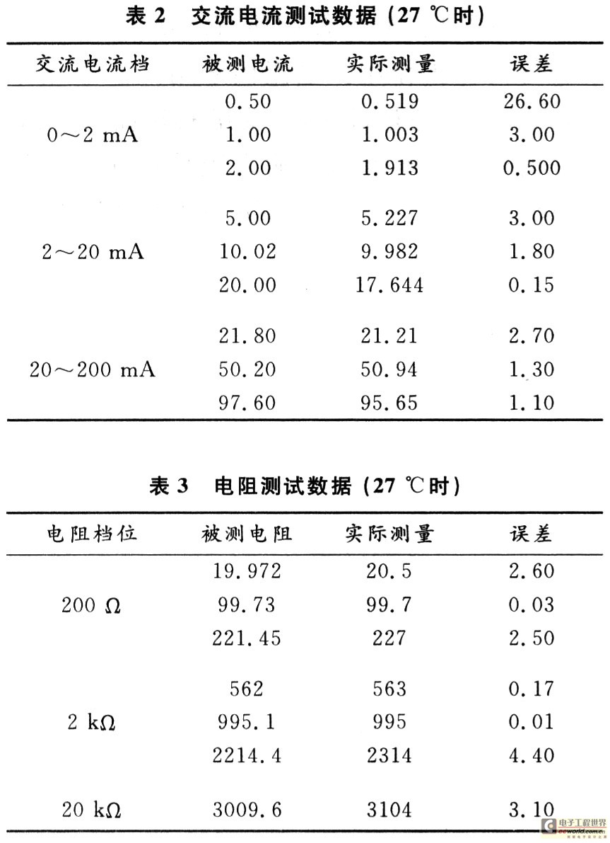

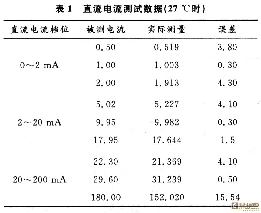

4 测试数据
部分测试数据见表1~表3。
5 测试结论与误差分析
通过以上测试数据可以看出,该仪表能够实现所有功能,并且其精度也较为理想,但在档位切换的临界值仍然存在明显误差,其原因是多方面造成的。
(1)运放放大倍数不精确造成软件处理上的误差;
(2)负电压输出不精确造成运放和AD736转换精度下降;
(3)电阻档恒流源输出不精确造成电阻测量有误差。
