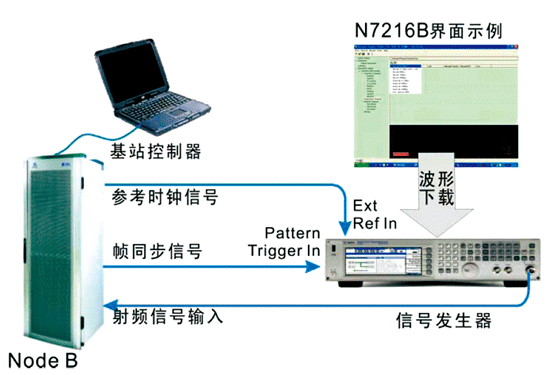

图1 基站接收机BER 测试
图1给出安捷伦测试系统应用于基站厂商接收机BER 测试的一个实例参考,该系统已成功应用于大唐移动、中兴通讯、鼎桥通信和中国普天等多家基站厂商的接收机性能验证测试中,并已广泛用于各基站厂商的设计研发以及运营商的招标测试阶段。
在图1的测试系统中,首先在N7612B 中选中相应的RMC 信道,然后设置信号发生器的波形文件触发方式,就可以在基站的接收端通过专用测试工具计算出BER/BLER。在实际现场招标测试中,一般是利用另外一台信号发生器,产生预先配置好的多个干扰用户信号或是采用信号发生器自身产生的AWGN 信号,来完成接收机的性能指标测试。

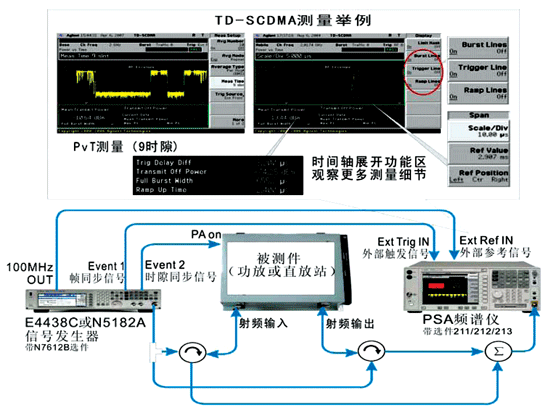

图3 直放站测试
图3所示是测试直放站的系统连接示意图。由于TD-SCDMA 直放站是双向工作的,需要同时测量上行和下行信号。采用MXG或ESG配合专用软件( N7612B Signal Studio for TD-SCDMA)可以配置并产生直放站测试所需的上下行时隙同时打开的测试信号(包括DwPTS 和UpPTS),使用PSA 的TD-SCDMA 测试套件(包括选件211,212 和213)可以分析直放站的输出信号。
图3所示例子使用ESG 或MXG 配合N7612B Signal Studio for TD-SCDMA 软件不仅能够同时配置上行和下行时隙(包括DwPTS 和UpPTS),而且可以灵活地配置每个时隙的码道、扩频因子、调制方式、功率、midamble、以及DwPTS 相位旋转。

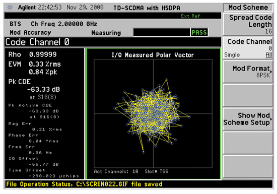

图4 TD-HSDPA信号EVM测量(16QAM)
PSA 利用了TD-SCDMA的midamble 的同步特性,向用户提供两种同步方式的选择:pilot同步或midamble 同步。在没有DwPTS 的情况下,可以选择midamble 同步方式,频谱仪仍然能够找到同步并作解调并测量EVM 和PCDE。并且PSA 还提供了对非业务时隙-DwPTS/UpPTS 的ACLR、SEM、Tx Power、EVM、PCDE 等测试项。

直放站测试行标中有很多关于同步开关、时间方面的测试项,比如开关准确度、上升沿时间、下降沿时间等。PSA 的发射时间模板提供了这样的高级测试功能,用户可以利用时间轴的展开功能区观察上升沿或下降沿的细节,并用Trigger Line、Burst Line 和Ramp Line等功能完成相应测试。另外,用户可以直接读取关断功率(Off Power)以及Trig Delay Diff,同时可以改变Trig Delay Diff 补偿触发信号和实际测试Burst 信号之间的时延。

安捷伦公司在2006 年第一个推出了TD-SCDMA HSDPA 测试解决方案。使用ESG 或MXG 以及PSA,可以精确、快速地完成TD-HSDPA 的ACLR、PVT、EVM、PCDE 等测试,从而显著改善设计和测试效率。ESG 或MXG 配合N7612B Signal Studio for TD-SCDMA 软件具有强大的TD-HSDPA 信号生成能力,支持TX/DTX、ACK/NACK/CQI 配置,并支持最多达12 个载波且每载波高达2.8Mbps 的数据速率。PSA 的213 选件是一款专门针对HSDPA 测试的选件,用户选择该选件后可以对8PSK 和HSDPA 16QAM 信号进行EVM 和PCDE 的测量,为用户的研发和生产提供极大的帮助。

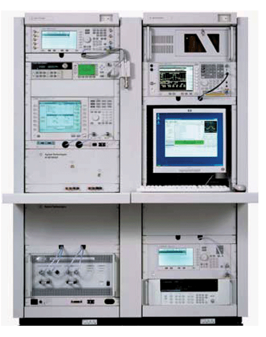

TD-SCDMA射频一致性测试解决方案
针对TS34.122 中规定的接收机、发射机和信道仿真条件下的性能测试,安捷伦推出了TD-SCDMA 射频一致性测试系统,全面支持TS34.122 中规定的射频测试要求。
安捷伦TD-SCDMA 射频一致性测试系统基于安捷伦标准的无线测试管理(WTM)软件平台搭建。应用软件主要用VC 开发,部分使用VB 以便与WTM 接口和编制界面,包括测试应用程序、系统校准程序、数据查询程序三个独立的部分。应用软件充分考虑模块化系统结构,升级和维护简单易行,同时还可以灵活扩展,使系统适应多种无线通信制式下的测量需求。
测试系统集成了E4445A、E4438C、E8257D 等安捷伦最新射频仪器,支持各仪器具有的最新测试功能,如上文提到的各种TD-SCDMA 测试选件。
测试系统核心设备射频接口箱由中国本地设计、马来西亚工厂制造。由基本切换单元、专用滤波单元两部分构成,最大限度地保证其灵活性,可与安捷伦GS8800一致性测试系统融合或自身升级支持GSM、WCDMA、CDMA 等其它无线技术格式。
测试系统实现了TS34.122 第5、6、7 章所规定的测试用例,并被国家权威机构用于型号核准。

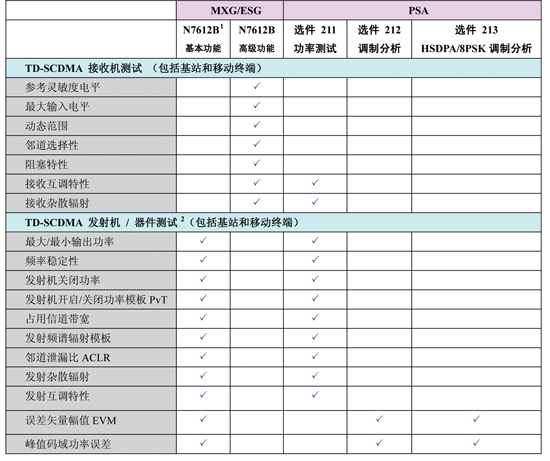

安捷伦为TD-SCDMA 射频测试提供了完整的解决方案,帮助用户诊断和定位故障。表1总结了安捷伦的矢量信号源MXG/ESG 和高性能频谱分析仪PSA 分别配置TD-SCDMA测试选件后能满足3GPP 规范要求测试项目的具体情况。
