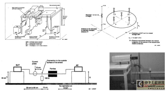

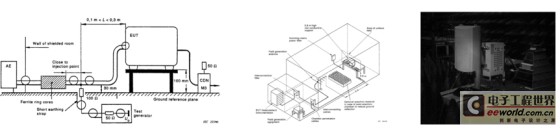

移动通信基站产品电磁干扰验证需求依据欧洲的ETSI301489-1和北美的FCC Part15&22&24,验证方法依据CISPR22/EN55022。国际标准对电磁干扰验证的需求如表2-1。电源线的传导干扰验证一般在屏蔽室中进行,方法是在移动通信基站和外部供电设备之间接入人工电源网络,辅助设备需要接耦合退耦网络,网络利用容性电路将移动通信基站产生的高频噪声电压信号耦合到接收机,同时利用感性电路将外部供电设备产生的高频噪声信号阻隔在接收机以外。信号线的传导干扰验证方法是,在信号线屏蔽层上对地端接150欧姆电阻,在移动通信基站一侧加电流钳测量高频电流噪声,在辅助设备一侧加退耦钳消除外部高频噪声的影响。辐射干扰验证一般在半电波暗室中进行,方法是一定距离处放置锥形接收天线(低频)/喇叭接收天线(高频),通过旋转转台和接收天线高度,测量移动通信基站在整个频段,全向角度,各个高度和不同极化方向所产生的空间辐射噪声场强。如图2-1。

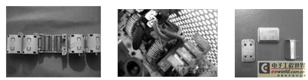

对于移动通信基站产品的电磁干扰,一般采用屏蔽隔离,接口滤波,内部电路结构调整等整改方式。如图2-2。这使得我们的产品一般在传导干扰方面,比较国际标准最严酷等级class B仍然有6dB以上的余量;在辐射干扰方面,比国际标准最严酷等级class B仍然有10dB以上的余量。

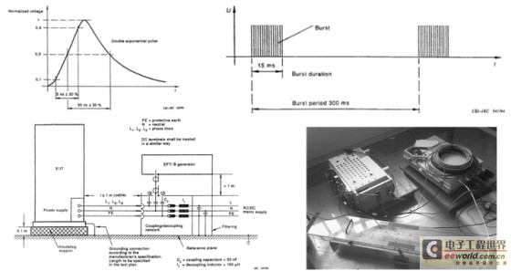

电快速瞬变脉冲群是电网中切断感性负载,继电器触电弹跳等动作产生的高频脉冲序列,通过传导的方式经电源线进入设备,也可以空间耦合到信号线进入设备。实践证明,当电路中机械开关对电感性负载的切换经常会对电路中的移动通信基站设备产生干扰,这种干扰的特点是脉冲成群出现,脉冲重复频率较高,脉冲波形的上升时间短暂,但单个脉冲的能量较小,一般不会造成设备故障,但使设备产生误动作的情况经常出现。
移动通信基站产品电快速瞬变脉冲群干扰验证需求依据欧洲ETSI301489-1(北美FCC不做要求),验证方法依据IEC61000-4-4。国际标准对电磁干扰验证的需求为AC电源线1kV,DC电源线和信号线0.5kV。信号发生器模拟产生一脉冲群序列,脉冲波形5/50ns,脉冲持续时间为15ms,脉冲持续周期为300ms;通过耦合退耦网络注入到电源线,耦合端常为33nF的电容,退耦端常为大于100uH的电感,一般要求耦合增益大于20dB,退耦增益小于2dB;或者通过50-200pF的容性耦合钳空间耦合至信号线。如图3-1。
对于电快速脉冲群干扰,一般采用接口滤波,铁氧体磁环,TVS叠层压敏电阻等整改方式。脉冲群干扰对线路中半导体器件结电容充电导致线路误动作:上述器件可以对共模信号表现出较大电感量可以抑制干扰。如图3-2。合理设计和使用整改器件的大小和特性使得我们的产品AC电源线验证级别可以达到4kV,2.5kHz,DC电源线和信号线验证级别可以达到2kV,5kHz。要求基站产品在实验中仍能保持正常通信和射频指标正常。

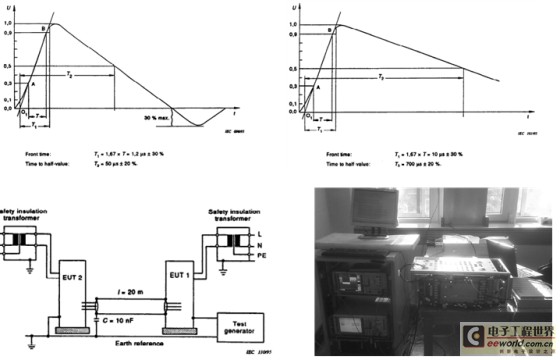

浪涌是开关或雷电等动作产生的过电压,通过传导的方式经电源线和信号线进入设备。目前大部分设备制造商对设备端口的防雷保护以及防雷器件的认识水平不高,即使有防雷设计,但由于忽视设备实际工程中的良好接地与合理布线,导致设备使用中出现损坏。
移动通信基站产品浪涌验证需求依据ETSI301489-1(北美FCC不做要求),验证方法依据IEC61000-4-5。国际标准对电磁干扰验证的需求为AC电源线2kV,信号线为0.5kV。信号发生器模拟产生浪涌波形,脉冲波形1.2/50(8/20)us,一般加载正负波形各5次,每次间隔1分钟;通过耦合退耦网络注入到电源线,耦合端常为18uF的电容,退耦端常为大于1.5mH的电感;或者通过10nF的接地电容注入至信号线的屏蔽层。如图3-3。

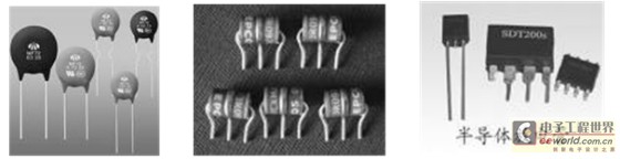

对于浪涌干扰,一般采用热敏电阻压敏电阻,气放管,半导体放电管等整改方式。如图3-4。综合考虑上述整改器件的接口速率,工作电压,驱动电流,电路形式等可以使得我们的产品AC电源线验证级别可以达到6kV,DC电源线验证级别可以达到1kV,信号线验证级别可以达到4kV的10/700us波形,射频线验证级别可以达到5kA的10/350us波形。
