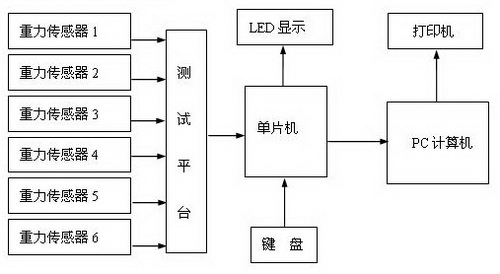

4.1 康复仪的结构示意图
图中,重力传感器1-6是型号为NEA-60kg的重量传感器,它们分别安装在二个测试平台的三个角上,用于测量人体重心的运动参数。重力传感器的输出信号与单片机相连接,由单片机按每秒30次的采样速度测得人体重心运动的动态轨迹,并通过RS-232串行口把数据传送到PC计算机。在计算机中对测量的数据进行处理,并生成相应的图像显示,还可以通过打印机予以记录。
4.2 测试平台
测试平台共有两块,每块由45厘米等边三角形5mm厚的钢板和三个重力传感器构成。三个传感器均匀地分布在测试平台的三个顶角上,每个传感器的测量范围为0-60 Kg。一般人的体重在100Kg以下,考虑到人体站立上去的冲击力量,我们设计的测试平台负荷为0-180Kg,因此两个测试平台的总负荷为360Kg。经过测试,该测试平台完全能够承受,并且,在每个测试平台的重力传感器边上安装了防过载装置。
4.3人体重心运动轨迹测量仪
测量仪选用与MCS-51系列单片机兼容的AT89C52 CPU芯片,内带8K字节的闪存可重复擦写1000次,数据保存10年。该单片机功耗低,修改程序方便。负责数据的实时采集和传送。传感器传送来的测量信号变换成频率信号,通过AT89C52单片机的T0口输入,测量精度高,便于光电隔离,抗干扰能力强。人体重心运动轨迹的采样是通过力学中的力矩平衡原理来实施的。仪器在测量平台的三个角上均匀分布了三个力传感器。人站在测量平台上,人体的重心通过测量平台传递到力传感器上。单片机不断地检测传感器输出的信号,并通过力矩平衡原理进行力学计算,求出人体重心运动的轨迹,本项目测量精度为±0.1kg单片机采集处理后的人体重心运动轨迹数据,通过RS-232串行口接到一块MAX-232芯片上,并通过MAX-232芯片与PC机交换信息,完成人体重心运动轨迹的实时测量工作。
