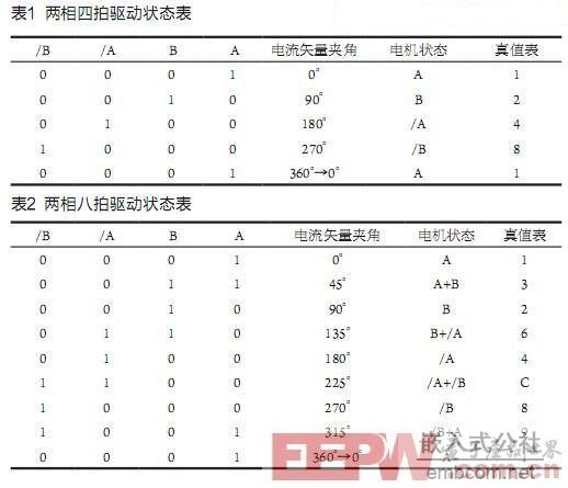

  两相四拍A、B、/A、/B的驱动状态表如表1所示。
  两相八拍A、B、/A、/B的驱动状态表如表2所示。
  从以上的分析可知,两相四拍是整步运转不细分,两相八拍其实是2细分。合成的磁场和电流矢量夹角以90o和45o的方式变化,如此往复循环。

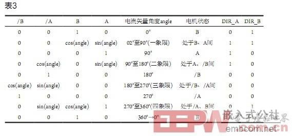

  配合硬件的设计,软件上编写了一个由64个数据组成的数组,分别对应了0~90o正弦波幅度变化的8位数字量化值(以阶梯波的方式模拟了64点正弦波抽样),每个值用来控制输出波形占空比,实际上参与了电流矢量夹角转动90o过程中其电流大小的计算。众所周知,正弦、余弦波相位相差90o,在已知0~90o正弦波幅度变化表后,同样可以得出90o~180o、180o~270o、270o~360o(0o)的正弦波、余弦波幅度变化表,所以通过 0~90o正弦波幅度变化的8位数字量化表的演化,就可以在两相八拍(二细分)的基础上把电流矢量夹角分成四个象限,配合极性的控制,在每个象限中把A或/A的正弦波和B或/B的余弦波作8种组合,在每种组合中完成电流大小的变化,最终作到两相64拍(16细分) 的控制。而且,最巧妙的一点就在于:通过选择64个数据对应每90o范围的正弦波的64个点,就可以用一个字节的大小来作为区分4个象限的标志,便于对正、余弦的角度进行演化,即0~63对应0~90o,64~127对应90o~180o,128~191对应180o~270o,192~255对应 270o~360o。
  两相64拍A、B、/A、/B的驱动状态表如表3(以B为起始状态)。
