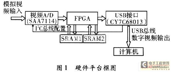

硬件平台首先要考虑数据的吞吐率,市面上大部分的红外热像仪均支持PAL制式的视频图像输出,帧频为25帧/s,以720列×576行×25帧/s为例,720列×520行×16 bit×25帧/s≈166 Mbit/s,约为20 MB/s。据此指标初步设定方案,如图1所示。

芯片工作在Slave FIFO的接口方式下,在该模式下外部逻辑直接控制接口芯片内部的FIFO。其工作过程是,当USB设备接入计算机时,计算机和USB设备之间产生枚举过程,计算机检测到有设备接入,自动发出查询请求,USB设备回应请求,返回设备的Verdor ID和Product ID,计算机据此装载相应的驱动程序,完成重枚举过程。计算机通过USB发出采集指令后,启动A/D和FPGA,红外图像的一帧经过SAA7114处理送到SRAM,然后通过USB芯片上传给计算机。在上传过程中,两片SRAM分别存储一帧图像的奇偶场,当一片用于存储时,另一片用于传输已存储的图像,如此往复完成实时视频图像采集。
  1.4 现场可编程门阵列单元
FPGA完成的逻辑功能包括:对SAA7114进行配置,将A/D转换后的数字视频流变换成固定分辨率的图像视频流及行场使能信号,控制USB芯片及SRAM存储芯片的读写时序。采用FPGA实现这些功能降低了PCB板的复杂程度,而且提高了系统的灵活性。
