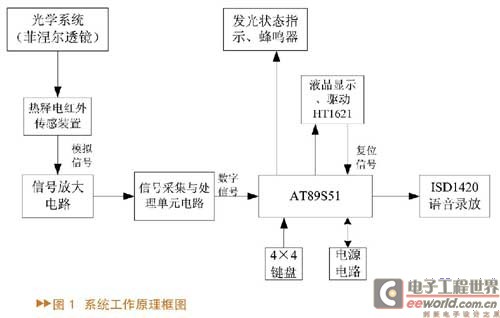

本系统的工作原理框图如图1所示。不法分子在所防范区域内移动时会引起红外辐射变化。当其所辐射的红外线通过菲涅尔透镜被聚焦在热释电红外传感器PIS-209S的探测元上时,热释电红外传感器将输出电压信号,然后经信号放大电路放大后送入信号采集与处理电路,经处理后向单片机输出高电平。
由于不法分子一般在门外的时间相对较长,因此使用者可以结合自己家庭附近人流走动情况,通过键盘设置最佳的报警响应时间,以便对他们进行区分。设置完毕后,单片机将根据报警响应时间,对经过信号采集与处理电路的数字信号进行识别,判断是否启动报警。若启动报警,则通过控制已存有报警内容的语音芯片对不法分子进行语音警告,然后重复播放若干次语音报警内容以警醒主人或周围的人,接着对现场进行录音,记录报警时间。同时可以通过键盘上的相应按键查询报警时间,报警时间会显示在液晶屏上。

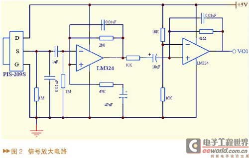

信号放大电路如图2所示。热释电红外传感器PIS-209S将输出电压信号,然后使该信号先通过一个由电阻电容组成的带通滤波器,该滤波器的上限截止频率为16Hz,下限截止频率为0.16Hz。由于热释电红外传感器输出的探测信号电压十分微弱(通常仅有1mV左右),而且是一个变化的信号,同时菲涅尔透镜的作用又使输出信号电压呈脉冲形式(脉冲电压的频率由被测物体的移动速度决定,通常为0.1~10Hz左右),所以应对热释红外传感器输出的电压信号进行放大。经过通用集成运算放大器LM324两级放大后获得足够的增益,输出VO1信号给信号采集与处理单元电路。

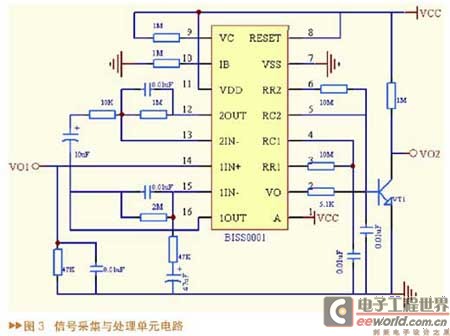

硬件电路如图3所示。信号放大器传出的信号VO1经红外传感信号处理器BISS0001中的运算放大器OP1前置放大后,由电容耦合给运算放大器OP2进行二级放大,再经由电压比较器COP1和COP2构成的双向鉴幅器处理后,检出有效触发信号去启动延迟时间定时器。输出信号经晶体管VT1后接单片机,输出信号VO2供其读取。
BISS0001是由运算放大器、电压比较器和状态控制器、延迟时间定时器、封锁时间定时器及参考电压源等构成的CMOS数模混合专用集成电路。它广泛应用于多种传感器和延时控制器,具有独立的高输入阻抗运算放大器,可与多种传感器匹配,进行信号预处理。它内部的双向鉴幅器可有效抑制干扰,同时内设时间定时器和封锁时间定时器,结构新颖,稳定可靠,调节范围宽。它有可重复触发和不可重复触发两种工作方式供选择。本电路引脚A与电源相连,使电路处于重复触发工作方式。在定时周期TX内,BISS0001的输出为高电位,则晶体管VT1饱和导通,其集电极为低电位,将这一信号送到单片机;在Tx结束时BISS0001进入封锁周期Ti,其输出端变为低电平,晶体管截止,其集电极为高电平。TX定时间隔可由BISS0001的3脚和4脚上所接的电阻和电容来确定。

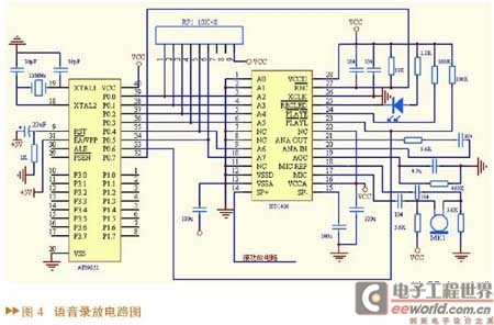

3 语音录放电路
系统的语音录放电路如图4所示。电路中采用AT89S51作为CPU,用它的P0.0~P0.5与ISD1420相接。在设计电路时ISD1420的所有地址端、控制端必须可靠接高电平或低电平而不能悬空,否则可能出现停止播放的情况。话筒信号耦合电容与连接MICREF端到模拟地的电容要相同。要特别注意的是ISD1420芯片的SP+、SP-端一定不要直接接地,只能接扬声器或者悬空。外接功放器时,采用单端输出,另一端接10μF到地或悬空,否则ISD器件会损坏。
AT89S51单片机是一款低功耗,高性能CMOS的8位单片机,片内含4KB在线可编程(ISP)的可反复擦写1000次的Flash只读程序存储器。ISD1420芯片待机时低功耗(0.5W),放音电流15mA;放音时间20s,可扩充级联;可持续放音,也可分段录放,最小分段:20s/160段=0.125s,可分段160段;录、放次数达10万次;断电信息存储,无需后备电池,信息可存储100年;不需要专用的编程器及语音开发器;高优先级录音,低电平或负边沿放音。其引脚中SP+、SP-为音频信号输出端,可以驱动8~16Ω扬声器;MIC为话筒输入端,可用驻极体话筒,通过电容耦合;MICREF为话筒输入参考端,若不用应悬空。

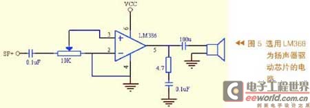

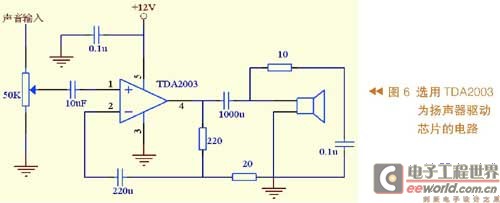

通常ISD1420的驱动能力有限(0.5W),直接接到扬声器上效果不太理想,若接1W以上的扬声器将发生失真。通常1W以下的扬声器可用LM386、D2283、D2822、MC34119及TA7368等芯片驱动。本电路选用1W以下的扬声器,用低电压通用集成功率放大器LM386作为扬声器的驱动芯片,其电路如图5所示。1W~10W的扬声器用TDA2003、LA4440芯片驱动。选用TDA2003作为扬声器驱动芯片的电路如图6所示。

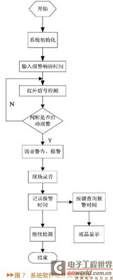

软件设计的基本任务是实现用户保安功能的可编程,对警戒防区实时监控报警。本软件设计采用结构化程序设计方法。软件设计中的主要工作是完成单片机对红外传感信号处理器BISS0001输出的数字信号VO2的处理,语音服务的软件实现和适时的语音录放。软件设计流程框图如图7所示。
