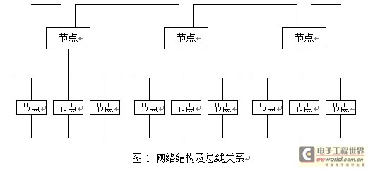

标准中规定“适用于连接一个基本运转单元(单个车辆或车辆的固定组合)或一组基本运转单元内的电子装置,传送时间不太紧迫、时间不要求确定的由事件驱动的消息数据的传送”,主要应用于列车监控系统中。由于列车监控系统监控对象组成的相对固定和列车编组的特殊性,标准同时规定了最为常用的网络拓扑结构和网络中的总线关系,如图1所示。

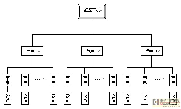

在目前已经投入运行的系统中,基本上都采用了总线形网络拓扑结构,每一节车厢作为一个独立的监控单元,每一监控单元内根据需求不同所需节点数量也不一样。同一单元内各节点通过车辆总线(LON总线)相连。通过在每一单元内安装一代理节点来完成本单元内网络节点的管理,同时也提供本单元同列车总线及其它单元的接口。在司机室或发电车内有一监控主机,通过LON网卡与列车总线相连,负责数据的显示、存储等工作。操作员可通过主机触摸屏监视列车运行状况以及各设备状态,并可对车辆设备进行远方操作控制。整个网络结构如图2 所示。除了上述主从方式的的系统,也有的系统采用对等方式,不再设监控主机,而是在每一监控单元内各有一监控终端(配置可相对较低),通过监控终端可对其它单元内设备状况进行监视,并可对可控设备进行控制。目前在一些新型车或改造车上,这种方式已经得到了应用。另外,国产地铁列车监控系统中也开始采用LonWorks现场总线技术。目前,国内投入运营的地铁列车监控系统,基本都是从日本或欧洲随车进口,成本很高,如果采用我们自己的系统成本将会大大降低。
监控系统结构示意图
