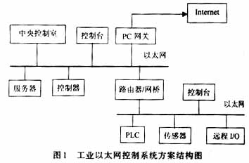

  (一)嵌入式工业以太网控制系统方案设计
  控制系统网络分为三层:信息层、控制层和设备层(传感/执行层)。传统的控制系统在信息层大都采用以太网,而在控制层和设备层一般采用不同的现场总线或其他专用网络。目前,几乎所有的PLC和远程I/O供应商都能提供支持TCP/IP的以太网接口的产品。采用以太网架构以后,控制器的位置也可以突破传统网络架构的限制,可以位于现场,也可以位于中央控制室。目前控制器甚至远程I/O支持以太网的功能越来越强,在有些控制器和远程I/O模块中已经集成了Web服务器,从而允许信息层的用户也可以和控制层的用户一样直接获取控制器和远程I/O模块中的当前状态值。
  本方案中,网络控制系统分为三部分:
  1.现场设备层
  包括嵌入式节点控制模块和现场工作机。前者主要完成现场数据的采集、前端数据的处理与保存并通过Internet接口与上层进行通信。控制模块可实现服务器功能,信息层可通过Web浏览的方式访问(支持点对多点通信)。后者主要负责一些辅助性、监控性事务,如现场数据传送、历史数据处理、报表输出等。
  2.内部信息层
  主要由企业内部以太网组成。主要完成整个系统的信息收集和发布,即通过访问现场节点控制模块中的Web服务器,把位于监控之下的所有监控节点的数据通过HUB集线器集中在局域网服务器中,并统一管理和保存,通过Web浏览的方式向上层管理部门发布。
  3.Internet网络层
  该层通过交换机、路由器连接企业各个局域网,完成信息全球发布,位于办公室的部门可以直观地看到现场的工作情况、生产计划完成情况和设备工作状态等信息,即使远在千里,也可以随时随地的掌握企业(公司)的运转情况,使远程办公真正成为现实。工业以太网控制系统方案如图1所示。

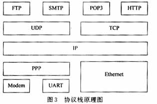

  网络协议栈实现原理如图3所示。
  图3中的软件协议栈都用单片机语言编写,存储在单片机的Flash程序存储器中。国内外不同厂家纷纷针对自己的以太网产品推出了不同的工业以太网协议。总的来说,协议开发都集中在以下三个方面:
  1.网络层协议
  网络层主要处理分组在网络中的活动,例如分组的选择、路由的确定。包括:IP协议(网际协议)、ICMP协议(Internet互联网控制报文协议)以及IGMP协议(Internet组管理协议)。IP协议是主要应用对象。Internet中所有的数据都是以IP数据包格式传输,其最大特点是提供不可靠和无连接的数据报传送服务。
  在嵌入式控制模块中开发协议栈,IP层的实现就是把要发送出去的消息进行IP打包,即加上IP包头,使之符合IP数据包的格式发送到物理层;将接收到的来自物理层的数据包进行IP解包,即去掉包头,送到TCP层。
  2.传输层协议
  TCP提供一种面向连接的、可靠的字节流传送服务,一旦数据报被破坏或丢失,则由TCP将其重新传输。在嵌入式模块协议栈中,对TCP层的实现是通过提供的TCPAPI(应用程序接口)来实现的。
  3.应用层协议
  HTTP是WWW上的协议。当用户要浏览服务器上的一个网页时,HTTP请求就会从用户的浏览器发送到HTTP服务器。服务器响应这个请求,把指定的网页传送回来,用户才看到了网页。因为HTTP层的下面是TCP层,也就是说HTTP把TCP作为他的传输协议,所以上述两个TCP连接也为WebServer所用。理所当然,TCPAPI的发送和接收函数也用来实行WebServer的请求及相应命令,完成数据传输。
  在控制模块中,可以用HTTP协议构造Web服务器,用SMTP协议构造邮件服务的客户端,用PPP协议构造点到点的系统,最终建立C/S模型。所有的服务器资源都存放在外部存储器(E2PROM)中,他的容量决定了WebServer的资源文件的大小。HTTP使用统一资源定位器来指定返回给客户端的网络资源(如HTML、文本文档、图像、Java脚本、Java applet、PDF文档等)。网络中任何类型Web服务器都可与之进行交互式通信,实现远程、实时控制。
