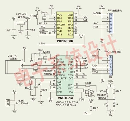

VNC1L还能处理整个USB协议并内建了12MHz到48MHz时钟。这些特性与PIC嵌入式系统形成互补。在如图所示的电路中,VNC1L连接小型PIC16F688微控制器及USB Type“A”连接器,这样系统便可以连接USB闪存盘。
PIC16F688为系统控制器,通用I/O引脚(9、10、11引脚上的RC1、RC0、RA2)获得传感器或其它来源的数据,并对数据格式进行转换,将串流格式数据写入USB闪存盘的文件中。指令与数据系通过TXD(6引脚)传送至VNC1L RXD(32引脚)。VNC1L可处理FAT 12/16/32文件系统和储存在USB闪存盘的数据。VNC1L通过28引脚的USB2DP和29号引脚的USB2DM与USB闪存盘进行通讯。通过相同的引脚,能从USB闪存盘存取数据,并从VNC1L TXD(31引脚)传送到PIC的RXD(5引脚),以供PIC程序使用。
                        图:USB闪存盘驱动器与PIC微控制器的接口电路
PIC16F688内的程序控制整个系统。此外,由PIC16F688发出的指令控制其与VNC1L之间的传输操作。VNC1L的标准程序会解读并执行来自PIC16F688的指令。以上只是系统的简单介绍,若欲完成整个设计还需要更多的资源,而这些组件尚须电源、控制时钟的石英晶体以及程序设计。
利用PIC中第2引脚与第3引脚的20MHz晶体能让UART接口能达到比115,200bps更高的的波特率,而使用内部8MHz振荡器最高仅能达到9,600bps,因此该设计能提升系统效率。PIC程序把RC2与RC3 I/O引脚模拟成RTS/CTS来与VNC1L的UART接口进行连接。
该系统需要额定5V/250mA电源,其中对USB"A"连接器提供200mA电流,并为VNC1L提供25mA电流,另外25mA电流则供给PIC16F688。VNC1L所要求的3.3V电压由3.3V LDO稳压器提供。它具有兼容5伏的I/O口,能使其连接至PIC,而不需电位切换器。
针对低功耗应用,VNC1L在不使用时能切换至2mA休眠模式。如欲唤醒VNC1,可通过UART接口的响铃侦测(RI)引脚(38号引脚)实现,若它们已连接至RXD线路,则可通过连续的伪指令来唤醒。
此设计同样包含一个双色状态LED指示灯,由16与18引脚供电。当成功登录USB闪存盘及存取文件系统时,系统便给出显示。

该设计包含两个烧录程序的接头,各个接头分别支持器件所需要的开发环境。在产品设计环境中,每个器件可以在被焊在印刷电路板前被预先烧录,因此不需接头与连接器。
在正常运作模式中,J1与J2应接上,其它连接器应为开路状态。VNC1L在烧录时需移除J1与J2的连接器,以隔离VNC1L UART的输入端和PIC输出端,然后切断5伏特电源,将TTL-232R-3V3线连接至H2。通过已安装的VPROG程序工具,把线路的USB端连接到PC,之后接上J4连接器,将VNCL1A的PROG#引角拉低,让J3暂时短路以重设器件,并切换至烧录模式。完成烧录后,应将连接器设定操作模式。
