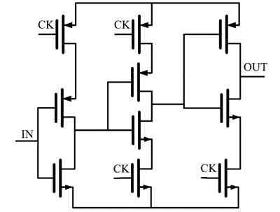

通常我们采用静态D触发器实现2分频,为了实现在高频工作时降低功耗,现在越来越多采用动态逻辑电路实现2分频。图1是一种传统的九管实现的动态2分频器。当时钟¢为低电平时,第一级时钟开关导通,采样输入信号,这时第二级输出的高电平保证了该电路的即时输出是前一次采样保持得到的信号,该信号电荷储存于输出节点的寄生电容。由于现代CMOS工艺已经进入深亚微米阶段,晶体管的漏电流现象越发明显,因此,该电路正常工作的频率不能太低。当¢变为高电平后,第一级刚才所采样的信号正确到达第三级的输入端,¢的高电平使得这一级成为普通反相器,实现了触发器的功能。由于采用了动态机制,利用寄生电容采样保持信号,减少了直流通路,降低了功耗,与静态逻辑实现方法相比,所用晶体管数量大大减少。该电路设计中,主要考虑时钟MOS开关的导通电阻和开关速度的折中以及信号上升下降时间的大致匹配。为提高该电路的速度,可以按照图2所示改进,与图1电路相比,时钟MOS开关更靠近电地,因此速度更快。对图2电路仿真结果表明,该电路最高工作频率可以达到12GHz。

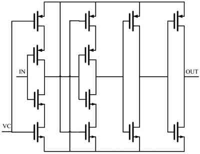

另外一种更为简单的压控脉宽调整器是脉宽伸缩电路,如图4所示。该电路通过调整信号不同的上升/下降延时达到调整占空比的目的。图中靠近电地的MOS管电流源的电流大小由控制电平VC决定。控制电压较大时,NMOS电流镜的电流大于PMOS电流源中的电流,信号上升比下降要慢,反之亦然。因此,改变控制电压的大小,即实现了信号上升下降延时的不同,从而实现了脉宽的调节。
图4 压控脉宽调整器
设计该电路时,传输信号反相器中的MOS管采用最小特征尺寸,并保证较大的宽度,使MOS管开关迅速,提高电路的工作频率;作为电流源使用的MOS管,为减少沟长调制效应,晶体管的长度应该比较大,这样对减少噪声也有帮助。另外要注意的是,当控制电压处于电源电压一半时,调整P、N电流源电流基本一致,这一要求确定了它们的相对宽长比,对扩大电路工作范围有重要的作用。由于电路调整了信号上升/下降的延时,有可能在高频应用时会对信号的完整性有所伤害,因此必须在该电路的输出加上缓冲器,根据负载决定缓冲器的驱动能力。为了适应后续模块比较的要求,需要产生相位互补信号。该电路可由两条反相器链组成。由于正相路径比反相路径少一级,为保证信号的相位互补,我们对正相路径的负载增加MOS电容,通过增大正相路径延时来达到互补的要求。

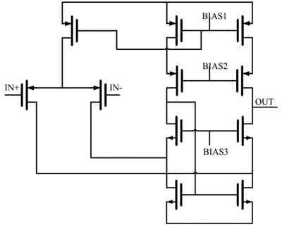

系统中另一个模块是电压比较器,它在整个负反馈系统中起着重要的作用。本设计中采用跨导运算放大器OTA对脉宽电压转换器输出的电压值进行比较,并产生压控脉宽调整器所需的控制电压VC,构成整个系统的负反馈回路。该OTA需要较高的直流增益和较大的带宽。为了更好地保证整个环路的稳定性,放大器采用一级折叠共源共栅结构。图5为该放大器的电路图
图5 折叠共源共栅跨导运算放大器
当压控脉宽调整器输出信号具有约50%占空比时,转换器的输出电压维持在较小的值(考虑充放电荷大致相同),因此,采用PMOS管作为放大器的差分输入符合输入范围的要求。为了扩大输出范围,放大器采用了宽范围Cascode电流镜作为有源负载。
经过仿真可得,该放大器直流增益达65dB,完全满足系统要求。为了保证反馈环路稳定以及减少控制电压上的纹波(ripple),放大器的负载电容应取得较大一些,以降低主极点频率。考虑面积方面的因素,该电容可以采用NMOS电容,这种电容的单位面积电容值比其他类型的集成电容都要大的多。该电容的缺点是电容值受工艺、电压等因素变化较大,而且漏电随栅氧化层厚度减小而增大,但在此处做相位补偿和滤波之用,可以忽略这些缺点。

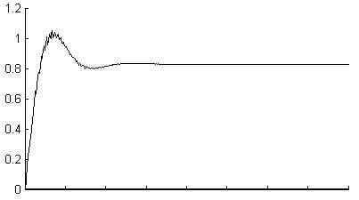

整个系统中最重要的是系统环路稳定性的问题,该闭环系统的环路增益是:Loop gain=1/(1+s/p1)×A0/(1+s/p2)只要放大器的负载电容足够大(大约30pF),就可以使环路有足够的相位裕度保证整个闭环系统的稳定。典型的二阶系统控制电压稳定曲线如图6所示。在脉宽电压转换器中,我们可以采用类似于电贺泵的电容充放电结构,也可以采用本次设计中采用的简单低通滤波器结构。考虑到这两种结构所引入的极点p1的位置不同,因此后者更加容易稳定。
