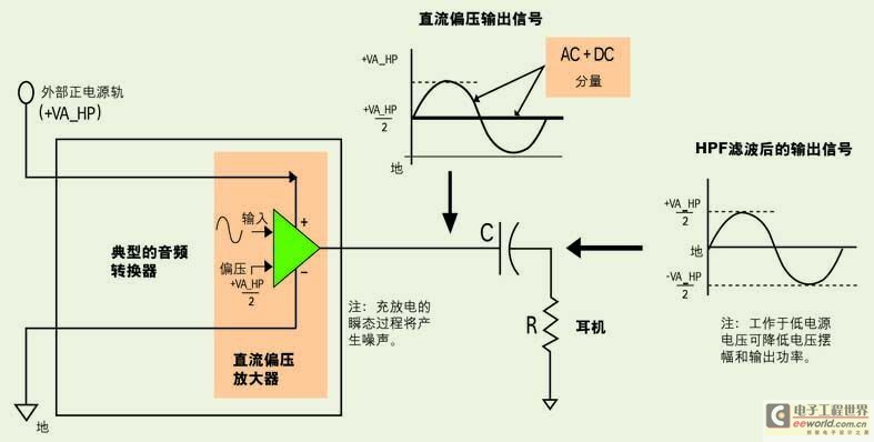

由电池供电的产品内的耳机放大器通常要求由单正电源供电。单电源放大器的基本缺点是放大器的输出采用直流偏压,这个电压大约为电源电压的二分之一。耳机音圈(或者任何扬声器的音圈)的DC电阻由线圈中金属线的电阻决定,这个电阻非常低,如果施加一个DC电压,音圈上就会有明显的电流流过。这将至少导致音频质量下降,而最明显和最可能的结果是对耳机造成永久性损坏。这足以说明在耳机或扬声器上施加一个DC电压通常是非常蹩脚的设计。
                                    图1:直流偏压的耳机放大器。
3.1 直流偏压耳机放大器
用来隔离DC电流的最常见技术是采用去耦电容,如图1所示。在信号路径中放置一个电容可以创建一个高通滤波器,其角频率由耳机阻抗(R)和去耦电容(C)设置,等于1/(2πRC)。通常人的耳朵能够听到声音频率最低为20Hz。根据这个下限和耳机的典型阻抗,可很容易地计算出所需的电容值。对于20Hz的角频率,电容容值取500uF。
很显然,由于成本和在PCB上安装这个大体积电容所需的空间,这种解决方案无法被接受。通常可以接受的折衷方案是采用220uF电容,此时角频率大约为45Hz,而且占用更少的板上空间。虽然这种折衷方案传统上已被用于许多设计中,但它仍然是一种折衷。值得注意的是,这种拓扑不适用于单1.8V系统,因为1.8V放大器无法将耳机驱动到可接受的收听音量水平的能力。尽管存在成本、PCB空间和频率响应方面的局限性,但多年来容性耦合的耳机放大器一直都是便携式音频产品中唯一可行的解决方案。虽然这种拓扑已被用在许多设计中,但当系统要求变得更加严格时,这种折衷成具有显著的局限性。

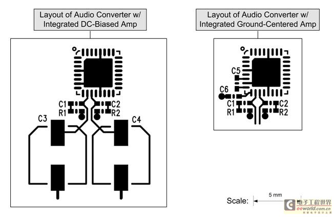

(1)最大限度地减少了PCB空间。图3给出了需要隔直电容的音频编解码器与集成了地居中放大器的音频编解码器的PCB布局图。
(2)去掉电容C3和C4可节省50mm2以上的板上空间。内部充电泵需要电容C5和C6,这些电容与典型的电源去耦电容的大小相当。

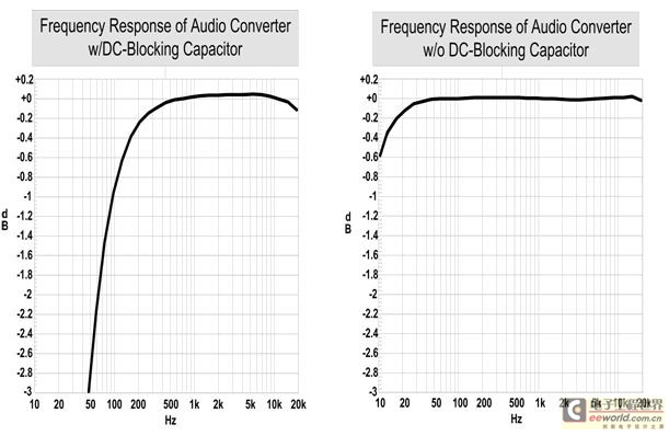

(3)具有最优的低频性能。由于地居中放大器不需要带有大串联电容的高通滤波器(HPF),所以它具有良好的低频响应。图4是两者的频率响应对比。

                       图4:频率响应显示了截至频率与音频带宽的关系。

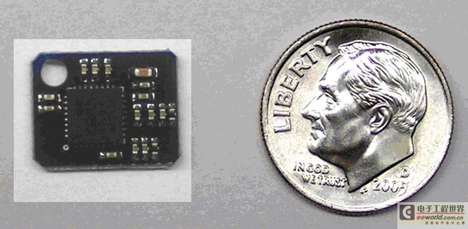

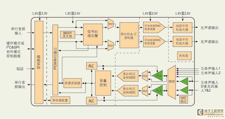

Cirrus Logic公司的CS42L51是一个高度集成的混合信号音频编解码器实例(图5),它专门正对低功耗、高质量的音频产品而设计。该器件能工作在单1.8V系统电源下,并在地居中耳机放大器中集成了一个充电泵。这个高度集成的解决方案的优势非常明显(如图6所示),这里的PCB布局包括所有的电源去耦电容、充电泵滤波器和CS42L51所需的其它元件。
                                   图5:CS42L51的结构方框图。

                            图6:CS42L51解决方案所需的PCB面积很小。
