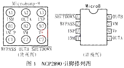

为满足特定市场的需求,NCP2890目前有Mi-crobump-9(2.25mm2)和Micro-8(14.7mm2)两种不同的封装形式,图1所示为其引脚排列图,各引脚的功能如表1列。
Microbump -9
Micro8
名  称
功能
A1
4
INM
音频信号反输入端,外接Rf与Rin
A2
5
OUTA
反相输出端,外接负载
A3
3
INP
同相输入端
B1
NA
VM_P
接地端
B2
7
VM
接地端
B3
6
Vp
电源输入端,电压范围为2.2V-5.5V
C1
2
BYPASS
外接旁路电容
C2
8
OUTB
同相输出端,外接负载
C3
1
SHUTDOWN
关断控制端,低电平有效

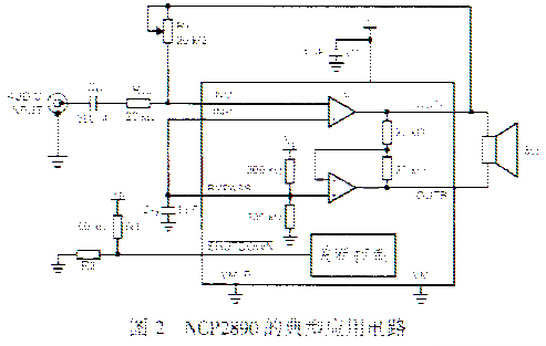

图2所示为NCP2890音频功放的典型应用电路,由图2可见,NCP2890外围只有用来调节增益的两个电阻、一个输入耦合电容、一个旁路电容等少数几个元件,因此所需外围器件极其简单。
3.1 电路工作原理
NCP2890内含两个完全一样的功率放大器,输入的音频信号经第一个功率放大器放大后从OUTA输出。电压增益由外接电阻Rf与Rin的比值决定。放大后的音频信号再经增益为1的第二个功率放大器进行反相放大,并从OUTB输出。由于OUTA端与OUTB端输出的音频功率信号大小相等、相位相反,且两个输出端(OUTA和OUTB)的直流静态电位相同(Vp/2),所以,扬声器可以直接连接到OUTA与OUTB端,而不用增加输出耦合电路。两个功率放大器的输出级均采用PMOS和NMOS晶体管特殊设计而成。正常导通时,其沟道电阻小于0.6Ω,因而其输出波形失真非常小。
一般的功率放大器在开启和关闭过程中会产生人耳可听到的噪声,为了消除这种可听噪声,在NCP2890内部专门设计了消噪声电路。开机时,逻辑高电平加到开关控制端,旁路电容Cby上的直流电压值开始按指数规律增加,当电压值达到共模电压值(Vp/2)时,开始输出功率(此过程大约50ms);而关机时,控制端接低电平,负载被连接到接地端,输出功率为零,此时电路的直流静态电流小于100nA。
3.2 电路元件参数设置
Rin与Rf用来设置放大器的闭环增益,为了优化NCP2890的性能,放大器的闭环增益应该设置在较低的水平,此时THD最小,信噪比最大,频率响应范围最宽。所以在多数情况下,放大器的闭环增益一般设置在2~5之间,因此,输入电阻(Rin)的取值D在20kΩ比较合适,而Rf则用来调节闭环增益以控制输出功率。
输入耦合电容Cin用来隔离放大器输入端的直流电压,同时可与Rin组成一个高通滤波器,但它会影响滤波器的下限截止频率。为了使低频信号不至于衰减过大,理论上,Cin应该取较大的值,而较大容量电容的充放电时间较长,因此,需要较长的时间才能使输入端的静态电位达到Vp/2,而这易使输出端产生开机噪声。所以,在多数情况下,Cin的取值一般在0.1~0.39μF之间比较合适(Rin=20kΩ时)。
旁路电容Cby是共模电压(Vp/2)的滤波器,是决定开机时间的长短、减少开机噪声的一个关键元件,在多数情况下,旁路电容Cby取1.0μF比较合适。
R1和R2组成的分压电路用于产生芯片的启动电压,一般R1取值100kΩ,设计时可根据电压值来选择R2的阻值,只要使分压值约大于1.2V即可。
