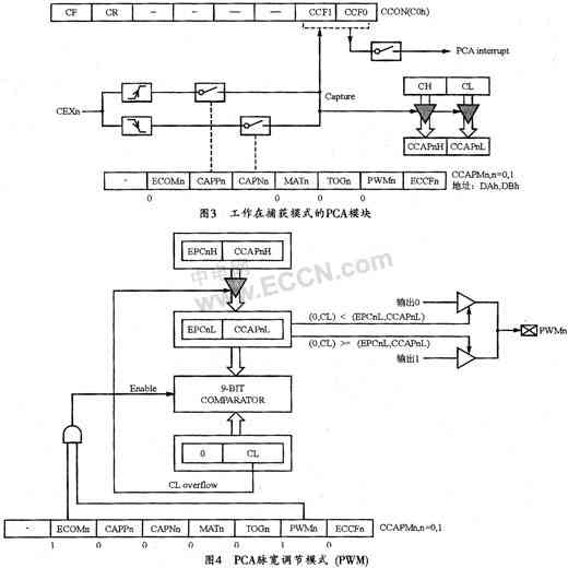

要使PCA模块工作在图3所示的捕获模式,寄存器CCAPMn中的CAPNn和CAPPn至少应有一位必须置1。对模块的外部CEXn输入(包括CEX0/P3.7、CEX1/P3.5、CEX2/P2.0、CEX3/P2.4口)的跳变进行采样时,若采样到有效跳变,其PCA硬件就将PCA计数器阵列寄存器(CH和CL)的值装载到模块的捕获寄存器中(CCAPnL和CCAPnH)。
3.2 STC12C2052AD的PCA脉宽调节模式
所有PCA模块都可按图4所示的工作模式用作PWM输出。其输出频率取决于PCA定时器的时钟源。由于所有模块均共用仅有的PCA定时器,所以,它们的输出频率相同。各个模块的输出占空比是独立变化的,与使用的捕获寄存器{EPCnL,CCAPnL}有关。当CL SFR的值小于{EPCnL,CCAPhL}时,输出为低,而当PCA CLSFR的值等于或大于{EPCnL,CCAPnL}时,输出为高。当CL的值由FF变为00溢出时,{EPCnH,CCAPnH}的内容将被装载到{EPCnL,CCAPnL}中。这样就可实现无干扰地更新PWM。使能PWM模式时,模块CCAPMn寄存器的PWMn和ECOMn位必须置位。由于PWM是8位的,所以可用下式来计算PWM的信号频率:

由于要用PCA1模块来把上位机输出的频率为1 kHz的PWM调制信号的频率提高(因为频率越高,越容易滤波),故将PCA定时器的时间基准置为1/2振荡频率。用PCA1 (P3.7)模块来识别接收的PWM调制信号时,应使PCA1工作在上升/下降沿捕获工作模式,并打开PCA中断。设计时,可首先设置PCA1工作在上升沿捕获工作模式,这样,当P3.7脚采样到上升沿跳变时,PCA0模块即可将PCA计数器阵列寄存器CH和CL的值装载到模块的捕获寄存器中{CCAP1H,CCAP1L}。然后在中断中把{CCAP1H,CCAP1L}的值存放到自定义的数据单元{UP_DATAH,UP_DATAL}中,并在中断中把PCA1工作模式设置为下降沿捕获工作模式,从而在P3.7脚采样到下降沿跳变时,PCA1模块硬件就可将PCA计数器阵列寄存器{CH,CL)的值装载到模块的捕获寄存器中{CCAP1H,CCAP1L}。之后,再在中断中把{CCAP1H,CCAP1L}的值存放在数据单元{DOWN_DATAH,DOWN_DATAL}中,并利用双字节无符号数减法得出PWM调制信号正脉冲时定时器的计数个数为:

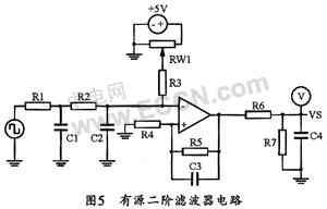

图5所示为有源二阶滤波电路的原理图。由有电源变换器的反馈量可知,当调压偏移量为1.5V的时候,电源输出40 V;当调压偏移量为3.0V的时候,电源输出60 V。因此,在PWM信号的占空比为5%时,调节二阶有源滤波器的参数,并通过调节R5/R4来改变运算放大器的增益,然后调节RW1即可改变运算放大器的基准,使偏移量VS为1.5 V;而在PWM信号占空比为95%时,使偏移量VS为3.0 V。这样就可使PWM信号的占空比在5%~95%之间变化,从而使变换器的输出电压在40 Vdc~60 Vdc范围内线性变化。

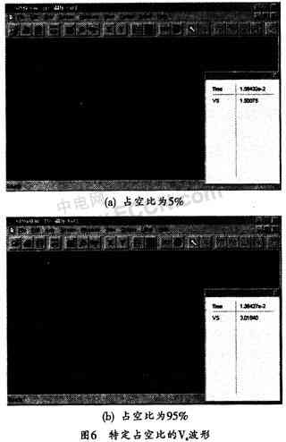

根据图5进行PSIM仿真验证时,可将仿真参数设定为:R1=R2=R4=R5=10 kΩ,R3=20 kΩ,R6=2 kΩ,R7=1 kΩ,C1=C2=C3=C4=104 pF,从而得出如图6所示的特定占空比的Vs波形。

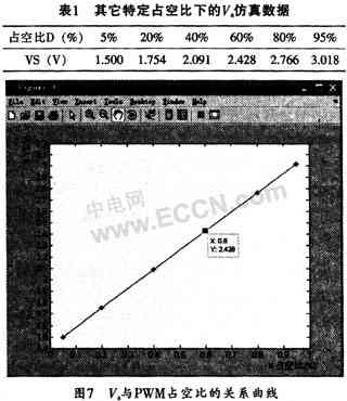

其它特定占空比(D=5%,20%,40%,60%,80%,95%)的仿真记录数据如表1所列。图7所示是该调压电路的PWM信号占空比与Vs调压偏移量的变化曲线。由图可见,该变化呈线性关系。
