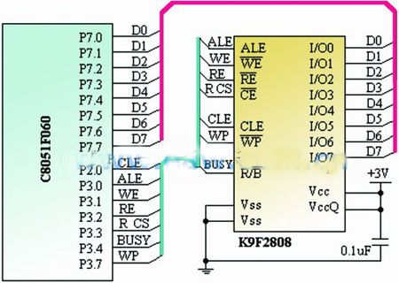

K9F2808UOC存储器是NAND结构的超大容量数据存储器件,在MP3、U盘、数码相机和PDA中有广泛的应用。其电源电压为1.7V~3.6V,体积小,功耗低,按页进行读写,按块擦除,通过I/O口分时复用作为命令/地址/数据,端口支持实时双向输入输出。将闪存的各控制端口与SoC的P3口连接,通用I/O口与SoC的P7口连接,通过控制SoC口线的输出,可实现对FLASH存储器的读、写、擦除操作。图2为芯片的接口电路图
                                        图2 芯片接口电路图
