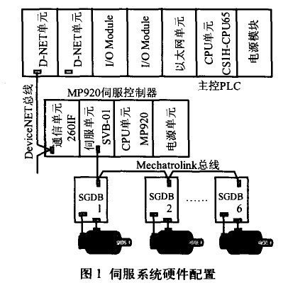

考虑系统的信息处理量大,为了降低PLC的信息处理负担,提高控制器之问的独立性,系统采用了分层的体系结构,第一层为主控PLC,第二层为伺服控制器,两个控制层之间采用现场总线进行通信。整个系统硬件配置如图1所示。
主控PLC是整条生产线的逻辑处理中心,它一方面协调控制现场各种设备按照工艺顺序要求工作,另一方面向上层监控设备实时发送生产和设备状态信息。主控PLC选用OMRON公司的CS1H.CPU65型PLC系统。伺服系统采用日本安川电机公司的MP920伺服系统,该伺服系统由伺服控制器,伺服驱动器和伺服电机组成,其中伺服控制器是整条生产线的运动控制核心,控制伺服电机按照工艺要求精确运动,同时还通过现场总线DeviceNet将伺服系统的状态信息反馈给主控PLC。伺服控制器选用MP920可编程控制器专门用于控制直线型伺服电机系统。伺服驱动器选用Σ系列SGDB型伺服驱动器,伺服电机选用Σ系列SGM型伺服电机。在车身自动焊接生产线中使用了3套MP920系统来控制了18个伺服电机。

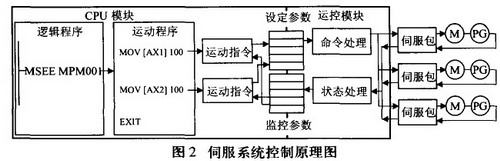

在MP920系统中,CPU模块(MP920)主要起数据处理(逻辑处理和运动处理)的作用,并向运动控制单元(SVB一01)发送运动指令,并根据反馈信息作进一步处理。运动控制单元主要进行指令处理和运动状态处理,通过Mechatrolink总线每个单元最多能单独控制l4个轴。此单元能预先进行参数设定,根据CPU发送过来的指令进行运动控制,并将运动过程中的各种参数反馈到CPU单元中去。DeviceNet通信单元(260IF)通过Device—Net协议与主控PLC进行数据交换,进行协同工作,完成整线的控制。
2.2 MP920控制器参数设定
运动控制单元内部有三类参数:固定参数、设定参数和监控参数。其中固定参数包括电机参数、伺服驱动器参数、编码器参数等固定数据;设定参数用来向伺服驱动器提供伺服控制命令,在系统运行时可以实时更改;监控参数由与伺服马达相连的编码器反馈到运动控制单元的电机运动状态数据,这些监控数据可以在运动程序和逻辑程序中作为参考。CPU单元对运动控制单元的控制是通过其I/O端口与运动控制单元的参数相互对应建立的。为建立这种联系,须将CPU单元的输出I/O端口分配给运动单元的设定参数,输入I/O端口分配给运动单元的监控参数。CPU单元在进行I/O刷新时将监控参数读入内存,同时将伺服控制命令写入到运动控制单元的设定参数中,实现对运动控制单元的控制。伺服系统的控制原理如图2所示。

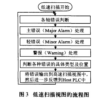

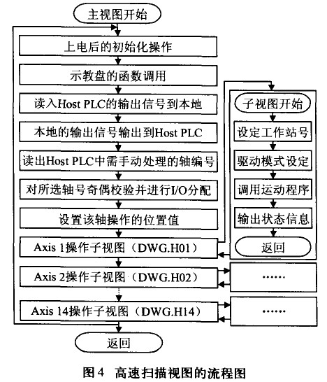

MP920伺服控制器通过循环扫描用户程序来进行控制,用户程序由视图、函数和运动程序组成。其中视图与函数主要用于完成顺序逻辑控制,运动程序用于电机的运动控制。为了节省系统资源,将视图分为高速扫描程序和低速扫描程序,高速扫描程序的扫描周期很短,约为0.4ms,用于处理实时性很强的伺服控制任务,是整个程序的主体,在其中调用运动程序实现对电机的精确控制;低速扫描视图扫描周期远低于高速扫描视图,在程序系统中用于处理实时性要求较低的错误和警报。
伺服系统控制程序采用模块化编程,各自针对要求不同的应用设计了高速扫描视图、低速扫描视图和运动控制程序。系统上电之后,CPU就同时开始高速扫描与低速扫描两个独立的扫描过程,并在高速扫描过程中调用运动程序来进行运动控制。低速和高速扫描视图的流程分别如图3和图4所示。

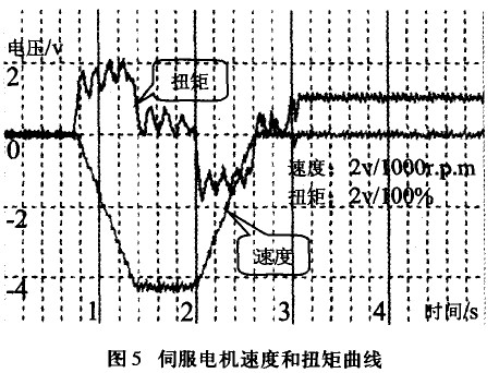

伺服系统调整主要调整系统的速度回路增益、速度回路积分时间常数、位置回路增益和扭矩指令过滤时间常数这几个参数。通常按照下列步骤进行:
第一步,较低地设定位置回路增益,在不发生噪音或振动的范围内逐步提高速度回路增益。
第二步,略微降低第一步中设定的速度回路增益降值,在系统不发生上冲或振动的范围内逐步提高位置回路增益。
第三步,根据定位调整时间、机械系统的振动等情况设定速度回路积分时间常数。
第四步,如果机械系统发生的扭曲共振时,适当地提高扭矩指令过滤时间常数。
最后,观察系统响应并对各个参数进行微调,进行参数优化。
图5是伺服电机的速度曲线和扭矩曲线。从图中可以看到,第一阶段对电机进行速度控制,电机转速响应很快,转速由0增加到2000r/m的过程十分平稳。第二阶段对电机进行扭矩控制,电机由0增加到50% 的额定扭矩响应很快,也没有出现大的波动。表明按照这个方法进行调试是可行的,完全能够满足自动化生产线的需要。
