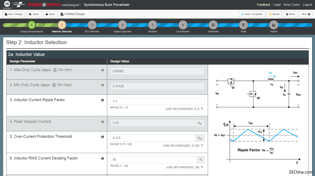

快速“自动设计”或分步微调

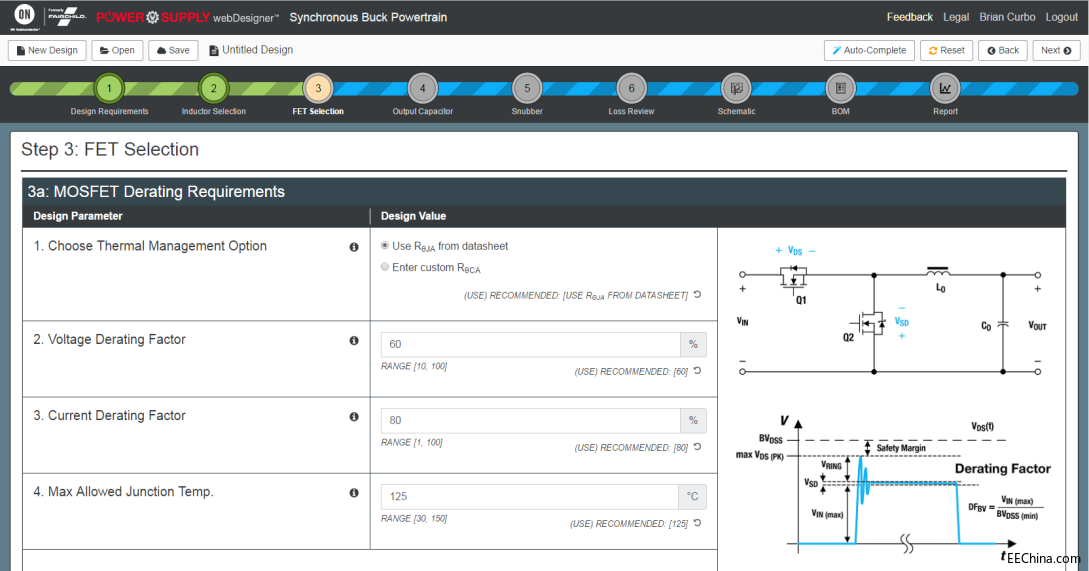

同步降压动力总成工具通过指导的器件选择,自动搜索MOSFET的综合数据库,并推荐满足您的系统要求的高边和低边开关。用户可以从合适器件的预排 序列表中任选另一个FET。可以简单和迅速地在所选表格的右边对用于不同的高边和低边FET的参数数据、损耗和结温进行比较。完成动力总成,推荐和选择一 个真正的电感器编码,并根据系统要求指定输出电容器。最后,还可以指定用于开关节点的R-C缓冲器。
易于对比MOSFET数据和性能

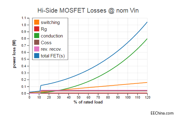

新的同步降压型动力总成设计工具拥有提高的精度,通过MOSFET的损耗计算,包括迭代的Rds(on)对比温度的影响和可选的定制热阻抗来调整您 的印刷电路板设计。可以输入您的首选控制器/驱动器数据,如独立的高低边门极驱动电压、源/汲电阻、延迟时间和门阻尼电阻以实现更高的精度。

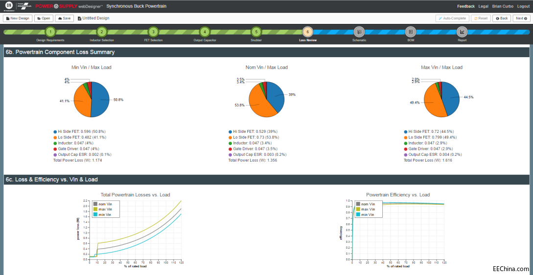

此工具提供更详细的损耗和能效分析,如产生MOSFET损耗的明细(传导、开关、反向恢复等)。动力总成总损耗可按各元件分析,并为各种不同的输入和负载条件提供损耗和能效图。
MOSFET损耗明细
详细的损耗和能效分析
