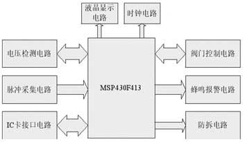

系统硬件原理框图如图2所示。
                                              图2 系统硬件原理框图

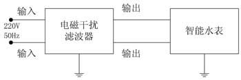

本系统中抗干扰设计从两方面来考虑,一是在硬件设计上采取适当的措施来抑制和消除干扰,例如采用电磁干扰滤波器,如图5所示。另一方面是从系统软件设计上采取一定措施来提高系统的抗干扰能力,即使系统受到干扰,也能自动地快速恢复正常上作。如:尽量减少中断源,采用中断与查询相结合的方法,保持尽.可能短的中断开放时间,随开随关;在程序关键的地方人为地插入空操作指令,保护CPU在受到干扰,程序“弹飞”时指令不被拆散等软件措施。
                                 图5 电磁干扰滤波器在系统中的应用
