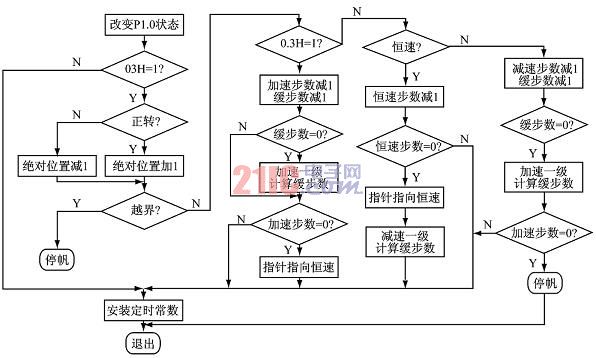

用定时中断方式控制电动机变速时,实际上是不断改变定时器装载值的大小。在控制过程中,采用离散办法逼近理想升降速曲线。为了减少每步计算装载值的时间,系统设计时就把各离散点的速度所需的装载值固化在系统的ROM中,系统在运行中用查表法查出所需的装载值,这样可大幅减少占用CPU的时间,提高系统的响应速度。其流程图如图4所示。
图4 加减速控制流程图

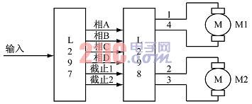

步进电机驱动电路由专用芯片L297、L298组合而成。L297单片步进电机控制集成电路适用于双极性二相步进电机或四相单极性步进电机的控制,与H桥式驱动芯片L298组合成完整的步进电机固定斩波频率的PWM恒流斩波驱动器。
L297步进电机控制集成电路产生四相驱动信号,用以控制双极性二相步进电机或四相单极性步进电机,可以采用半步、二相励磁和单相励磁3种方式的切换。使用L297的突出特点是外部只需时钟、方向和工作方式3 个输入信号,同时L297自动产生电机励磁相序,减轻了微处理器控制和编程负担。L297具有D IP20和SO20 2种封装形式,可用来控制集成桥式驱动电路或分立元件组成的驱动电路。
L297主要由译码器、固定斩波频率的PWM恒流斩波器(2个)以及输出逻辑控制组成。
L298芯片是一种高电压、大电流、双H桥功率集成电路,可用来驱动继电器线圈、直流电机和步进电机等感性负载。每个H桥的下侧桥臂晶体管的发射极连接在一起,相应的外接线端可用来连接电流检测电阻
由L297、L298 组成的步进电机驱动应用电路如图5所示。该电路为固定斩波频率恒流斩波驱动方式,适用于二相双极性步进电机或四相单极性步进电机, 最高电压46 V, 每相电流可达2 A。用2片L298和1片L297配合使用,可驱动更大功率的二相步进电机。
图5 步进电机驱动器组成

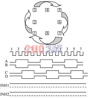

L297有3种工作方式:半步工作方式、双向励磁工作方式和单项励磁工作方式。双向励磁工作方式的相序波形如图6所示。
图6 双向励磁时相序波形
当L297的HALF /FULL为低电平,如译码器工作在奇数状态( 1、3、5、7)时,为双向励磁工作方式。该模式下,禁止信号INH1和INH2输出保持高电平。如译码器工作在偶数状态下( 2、4、6、8) ,为单相励磁方式; 当HALF /FULL为高电平时,译码器产生半步工作方式相序,也就是8步格雷码时序。
