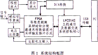

本系统主要由双通道模/数转换器AD9238、ARM微控制器及FPGA器件EP1C3T100组成。结构框图如图1所示。AD9238具有A、B两个通道,前端的差分放大器对模拟信号放大后送至AD9238,由AD9238将模拟信号转换成12位的数字信号,同时送至FPGA中的FIFO缓存器。由LabVIEW设件制作的界面向LPC2142发送控制指令,LPC2142读取FIFO缓存器中的数据并通过USB端口发送给主机。主机还可通过界面菜单选择采样频率、采样的起始点、模拟信号调理及读取精度测频数据等。

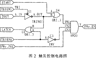

由于此数据采集卡是高速缓存式的,缓存空间有限,所以不能采用连续式采集方式,而采用触发式采集方式。为了提高数据采集卡的适用能力,不仅可以采集周期信号,而且可以采集触发信号,还可手动触发采集,笔者增加了触发点捕捉电路。系统主要由AD8561电压比较器和FPGA器件组成,AD8561转换速度很高,可满足判断速度足够高的要求。首先模拟信号送到AD8561比较器的正输入端,负输入端连接至LPC2142的D/A转换器输出端,LPC2142的D/A转换器输出电压作为AD8561比较器的参考电压,此参考电压可以通过向LPC2142的D/A转换器的寄存器写入不同值进行调节,此调节最终通过由LabVIEW制作的界面控制。当输人信号电压高于参考电压时,AD8561的输出端TOUT拉高,TOUT的电平可以通过向AD8561的LATCH端输入高电平进行锁存。触发控制电路图如图2所示。
在手动采集方式下,TRIENO为低电平,TRIEN1高电平,当缓存器为空即FWr_FUL为高电平,通过LabVIEW制作的界面控制QSTART为高电平时,FWr_EN被拉高进行数据采集。当缓存器满时FWr_FUL被拉低,停止采集数据。
在输入信号触发方式下,TRIEN0和QSTART为低电平,当缓存器为空即FWr_FUL为高电平,输入信号电压高于比较器的参考电压时,TOUT被拉高,FWr_EN被拉高进行数据采集。当缓存器满时FWr_FUL被拉低,停止采集数据。拉高TRIEN1后读取缓存数据。
采集周期信号和输入信号触发方式相似,只是保持TRIEN1为高电平。在读取缓存数据时.触发信号到来后采集数据。

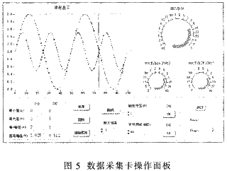

作为虚拟测量仪器,关键是要具有易于生成良好操作界面和强大数据处理能力的工具软件。本系统的程序设计是用LabVIEW开发的。LabVIEW是美国NI公司开发的基于C/C++的专门用于虚拟仪表及过程控制的可视化编程语言,采用LabVIEW提供的控制件库(包括开关、旋钮、图表等)很容易地设计出符合实际要求、新颖美观的操作界面。此外LabVIEW具有很强的数据处理功能,它提供了丰富的库函数用于数据输入接口、数据处理(FFT等)和图形显示等功能,为开发应用软件带来极大方便。图5为LabVIEW开发的系统操作界面。
