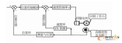

该控制系统由PC(上位机)、PMAC 控制器(下位机)、Dynaserv驱动器、PARK 的高精度旋转工作台、测量与反馈系统组成。其控制原理,如图1 所示。PARK 的高精度旋转工作台与一般工作台不同,它的电机是无刷直接驱动电机,回转工作台的台面是电机的转子,没有了传动机构,这样就减少了传动误差。该系统是一个双闭环系统,由于该系统中执行机构采用的是直接驱动电机,其双闭环系统不同于通常的双闭环,其速度环和位置环共用圆光栅位置反馈信号,内环是速度环,外环是位置环。速度环由速度控制单元、F/V 转换、速度反馈电路组成,它可以实现速度恒值控制。位置环由PMAC 中位置控制模块、速度控制单元、位置检测及位置反馈电路组成。
图1 转台伺服系统结构原理图
由于没有了传动机构,因此安装在转子上的圆光栅所反馈的值既反映了转台的实际位置,又反映了电机的输出,速度环中该值通过F/V 转换成速度量,F/V 转换是通过计数的频率来转换成模拟电压(一般是以25kHZ/V 的速率转换)。反馈信号是增量式A/B 相正交脉冲信号。控制转台的是PMACⅡ型卡,系统中的圆盘光栅尺精度高,可达655360 线/转,当PMAC 四倍频后,其分辨率可达到2621440 脉冲数/转。

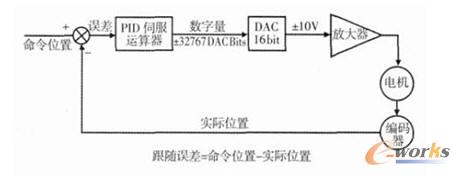

在系统中,为了获得良好的稳态特性和动态特性,需要对系统的控制环进行校正和调整,所以当系统的基本特性(包括机械传动、电机选型等)确立后,就需要对系统的控制环进行调整了。在以PMAC 为核心控制器的系统中,通过调节它提供的PID+速度/加速度前馈调节器的参数能解决大部分的系统特性问题,这些参数包括比例增益(proportional)、积分增益(integral)、微分增益(differential)(即PID 控制);速度、加速度前馈(feedforward);摩擦增益等等。典型PID 伺服环,如图2 所示。

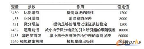

PID 调整必须在了解各参数的具体作用,并不断的实验,最好是先作脉冲响应调整,主要调整比例、积分、微分增益,在脉冲响应曲线调整最好的状态下,不要更改比例、积分、微分增益,作正弦响应调整,正弦响应调整主要调整速度、加速度前馈和摩擦增益等参数,以下对转台空载的PID 进行调整,在经多次调整后我们得出了各参数的最优化设定值。各参数意义及设定值,如表1 所示。
表1 PID调节参数意义及设定值
在该参数下,得出脉冲响应和正弦响应曲线,如图3 所示。从图中可以看出,脉冲响应曲线中,命令位置和实际位置基本重合,正弦响应曲线中指令速度曲线和时间速度曲线已经完全重合,速度跟随误差很下,幅值只有±4 个脉冲。在该种调试状态下,我们用数控程序运行转台时其跟随误差只有1 个脉冲计数,相当在圆周上0.5s 角度的误差,其动态响应已经相当快了。
