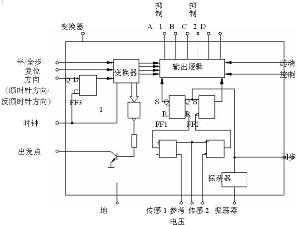

L297主要由译码器、两个固定斩波频率的PWM恒流斩波器以及输出逻辑控制组成,其内部结构图如图1所示。

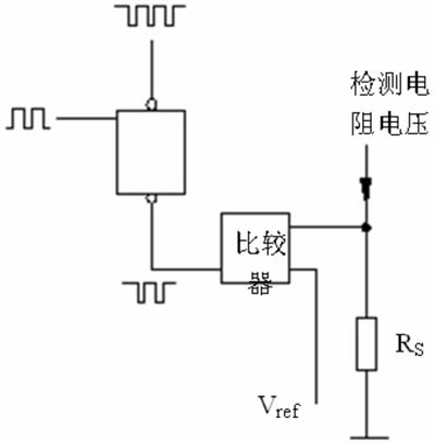

L297另一重要组成是PWM斩波器控制相绕组电流,实现恒流斩波控制,以获得良好的转矩-频率特性。每个斩波器由一个比较器、一个RS触发器以及外接采样电阻组成(见图2)内部设有一公共振荡器,向两个斩波器提供触发脉冲信号,脉冲频率是由外接的RC网络决定,当时振荡器脉冲使触发器置“1”,电机绕组相电流上升,采样电阻RS的电压上升到基准电压Vref时,比较器翻转,使触发器复位,功率晶体管关断,电流下降,等待下一个振荡器脉冲的到来。这样,触发器输出是恒频的PWM信号,调制L297的输出信号,绕组相电流峰值由Vref决定。
CONTROL信号用以选择斩波信号控制。当它为低电平时,斩波信号作用于两个禁止信号,高电平时,斩波信号作用于A、B、C、D信号。前者适用于单极性工作方式,而对于双极性工作方式的电机,这两种控制方式都可以采用。

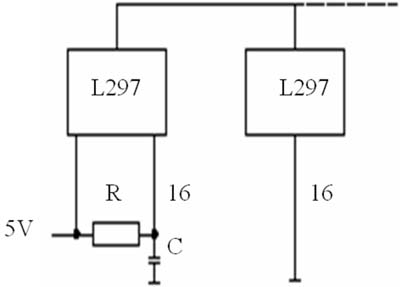

利用L297的SYNC引脚可实现多个L297同步工作,其连接方式如图3所示,只将RC网络接于一芯片上,而其余芯片的OSC引脚均接地,这样可避免接地杂波的引入问题。

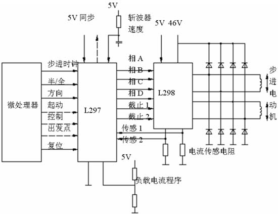

采用L297和L298实现的步进电机驱动电路见图4,该电路为固定斩波频率的PWM恒流斩波驱动方式,适用两相双极性步进电机,最高电压46V,每相电流可达2A。用两片L298和一片297配合使用,可驱动更大功率的两相步进电机。
