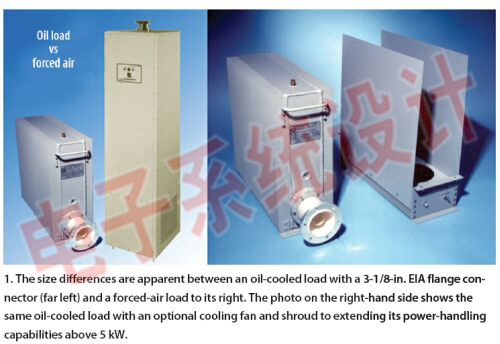

第一部在开发有效的高功率衰减系统时要为应用中所期望的最小额定功率和平均功率等级选择适当的RF负载。例如,如果一个应用要求衰减器具有10kW平均功率处理能力的话,那么一个10kW负载必须被确定下来。对于这种功率等级最划算并且简洁的类型之一是油(硅或矿物)电介质负载(图1)。不用油电介质,压缩空气冷却担搁或多个电阻能导致负载设计与一个机柜架同样大小。

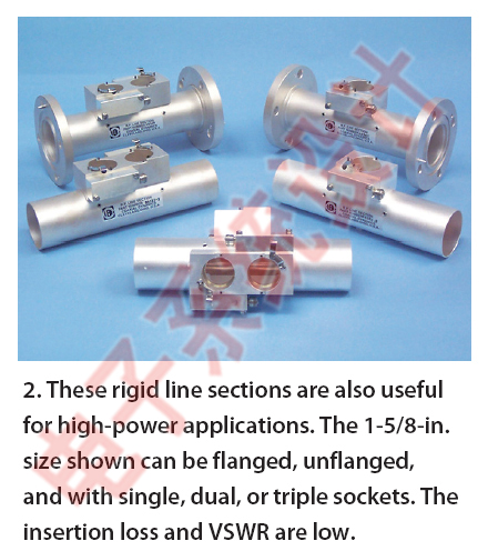

第三步在装配高功率衰减系统时要为高功率负载的附属装置确定1-5/8-in边缘刚性线部分(图2)。一旦负载的连接器被确定,那么必须装配耦合器/传感器模块。它是由设计用来匹配负载的同轴刚性线部分组成的。线的部分有各种各样的结构,比如单孔、双孔或三孔。简单地说,具有1-5/8-in EIA边缘连接器的单孔刚性线部分用于多种应用中。

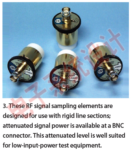

第四步在装配高功率衰减系统时包括选择一个RF取样el无向性设备,它具有平行刚性线中心导线的宽频耦合环或盘。为了成为宽频并且对插入损耗和VSWR的影响可以忽略,它的机械维度被保持在非常紧的容限。一旦插入线的部分,那么这个装配的一部分就成为2到1000MHz的无向性耦合器,能够工作到负载的功率额定值。被称为X-Tractors的取样元件具有可变的定位螺丝,这就可以对预置的49 dB耦合值进行±8 dB的微调(图3)。小信号输出是通过一个在元件上方的BNC内孔连接器。在理论上,通过在元件上附加一个标准BNC固定衰减器用来进一步降低信号等级是可行的。衰减器额定应为2W CW。

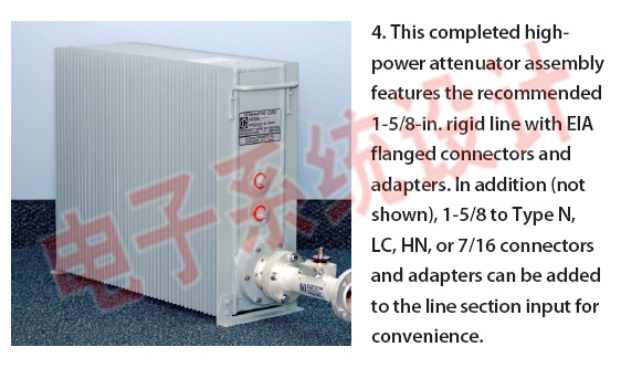

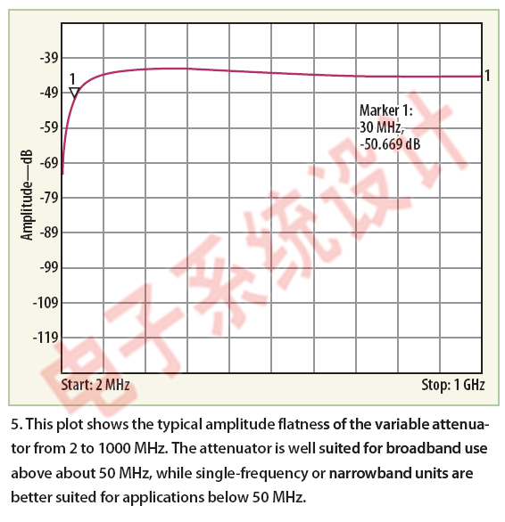

可选的第五步在开发高功率衰减系统时要为刚性线部分选择一个输入连接器。对于真正的高功率处理能力来说,刚性线部分能够接受另一个1-5/ 8-in耦合器和线的部分。然而为方便起见,更愿意选择标准同轴类型连接器的刚性线部分输入,例如型号N、HN、LC、或7/16-in EIA的内孔连接器。为了实现这一点,标准的1-5/8-in同轴适配器的成套工具能接受各种各样不同的同轴连接器支持许多不同的应用类型。值得注意的是,衰减器装配的部分将需要一个附加的耦合器(图4)。最终的系统装配了商用的现成元件和工业标准的同轴接器,覆盖的品路范围从2到1000 MHz,并具有高于50 MHz出色的振幅平滑性(图5)。在那个频率以下,固定频率的衰减器和更多的窄带解决方案能够被应用于要求高准确性的应用中。
