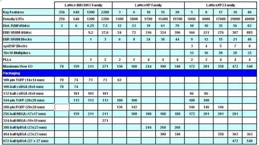

表1列出了器件密度、封装类型、可用I/O数、嵌入式和分布式存储器,以及PLL和嵌入式DSP块。例如,基于闪存的FPGA采用130nm和90nm工艺。广泛的选择范围使得找出满足特殊微控制器应用需求的器件更容易一些。
表1:基于闪存的非易失性FPGA产品

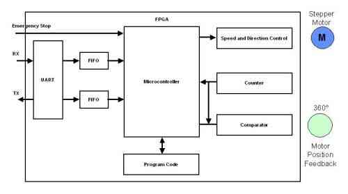

图1:马达控制应用
像家用电子设备、工业机器人以及正在增长的新兴汽车应用(从GPS、引擎控制到制动系统)这些产品都包括图1、2和3中所示的微控制器。

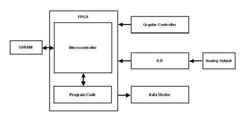

图3:片上系统应用
在马达控制应用中,系统发送和接收来自微控制器的信息,以调整步进电机的速度和方向。来自系统的输入告知微控制器增大或减小马达和控制器的速度,微控制器再依次告知系统马达的实时速度和方向。

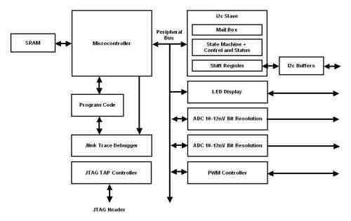

图3中的设计展示了一个片上系统的实现,包括微控制器、外围总线和几种外设功能,以及用于显示寄存器文档、暂存存储器、调用栈、程序计数器、标记和跟踪列表的硬件跟踪调试器。同时还支持微控制器的单步、多步和断点功能。
片上系统的例子可用来说明设计工具流程和实现(图4)。

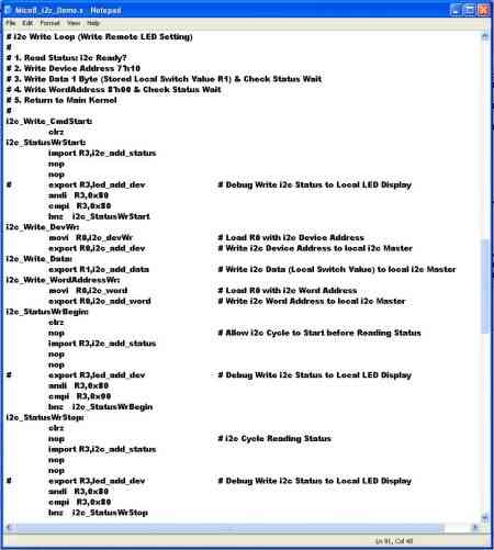

启动该设计的最简单方法是参考“快速启动指南”或项目向导一步一步地设计FPGA。一旦设计项目创建好,下一步就是编写微控制器程序。C或汇编语言是目前最流行的MCU编程语言。图5显示了用汇编语言编写的I2C Slave程序块。
图5:汇编代码实例
必须对微控制器的每个单元进行分析以决定要执行的操作。如代码实例所示,I2C写循环具有5种操作:读状态、写器件地址、写数据、写字地址及返回。请注意代码都加上了注释。

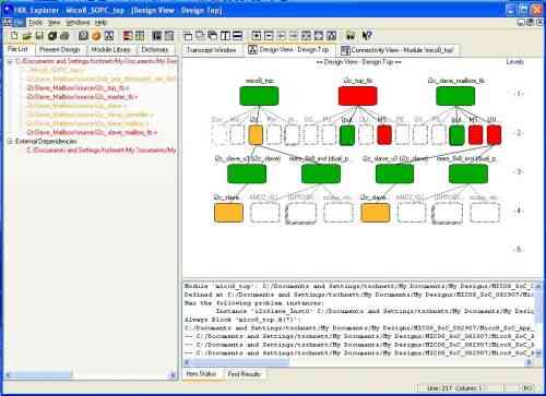

嵌入式微控制器IP可以描述整个设计,或者作为一个大型设计的一部分与附加代码结合在一起。寻找一种有助于设计HDL调试和规则检查的工具是非常明智的。这种工具会生成该设计的分层结构和互连性的图形表示。用户可以通过各种图形和分层结构来观察设计,并利用智能工具交互探测视图以发现各种问题。
图6:设计视图—HDL调试工具
这对于IP集成的维护和复杂FPGAHDL设计的重设计都是很有用的,IP集成需要全面深入的途径进行设计分析和管理。相比传统仿真器或综合工具,这种工具可以实现设计结构的更高层抽象。这有助于创建并管理文档以及分析设计结构,从而极大地减少了花费在这些项目上的设计时间。

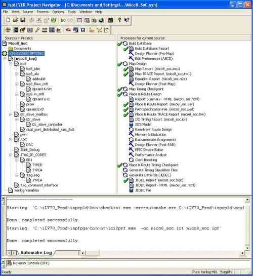

面向映射、布局和布线(MPAR)的设计实现是利用供应商的工具套件完成。这一工具套件包含用于建立项目的项目导航器(Project Navigator),以及任何FPGA设计所必需的其它工具。在这种情况下,源文件被放置在左边的窗口,项目处理在右边的窗口进行,但所有的窗口都是可停靠的,以便用户定制任何视图。Log窗口记录所有的处理,并列出在处理过程中产生的全部警告和错误信息。用户可以通过下拉菜单或者工具栏中的图标使用各种工具。图7为Lattice公司ispLEVER工具套件中的Project Navigator。
图7:ispLEVER项目导航器

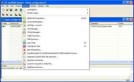

编程软件
设计完成后,通过如图8所示的编程软件对硬件进行编程。这个工具将提供直观的用户界面GUI,可自动对系统主板进行扫描,选择必需的编程文件并执行合适的编程算法。通过供应商提供的SVF文件,该工具支持符合IEEE 1149.1标准的器件编程。对于大多数系统内可编程器件来说,该工具还可以生成IEEE 1532 ISC数据文件。

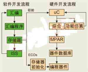

一旦实现了硬件,设计者将主要关注运行在嵌入式系统上的软件。ISS可用来确定原型功能以及评估对存储器资源的需求。当硬件集成、端口连接以及查找错误均完成之后,通常不需要再更改代码。
在嵌入式系统的FPGA设计流程中,采用汇编器对更改的程序进行再编译,以建立FPGA片上指令或数据存储配置的新存储映像。然后通过一个简单的ECO将映像再次映射至FPGA的存储块。这样设计者就能跳过耗时的综合以及设计流程的布局布线阶段。存储器初始化工具将利用汇编器创建的新型16进制或者2进制映像重写存储器配置。
一旦post-PAR数据库被修改,则只需通过新的编程位流或者JEDEC对FPGA进行再编程。

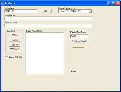

能够控制内部寄存器以及在设计调试阶段实现寻址是非常有用的。为达到这一目标,OrCAstra或JLINK接口等工具(如图9和图10所示)提供了功能强大、易于使用的方法。
图9:JLINK寄存器文件接口GUI
图10:JLINK Tap控制器接口GUI
