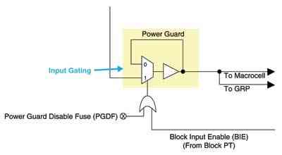

输入门控技术
不同制造商对输入门控的称谓不同,例如,Lattice半导体公司称其为“功率监视(Power Guard)”。输入门控是降低CPLD工作功耗的最简单方法,它通过将逻辑阵列与外部变化的输入信号断开来实现,因为任何状态改变的逻辑都消耗功率。当逻辑阵列不需要保留内部逻辑动作时,它就与外部输入源断开。而当使能输入门控时,内部逻辑和相应输出引脚就都维持在它们所在的状态。输入门控由I/O引脚和输入缓冲之间的逻辑组成。门控逻辑是由逻辑阵列内部宏单元之一的一个输出控制的,如图1所示。输入门控功能可以逐个引脚使能或禁止。有些CPLD系列为所有的输入引脚提供了一个输入门控块,而另外一些CPLD则使用多个块来为众多I/O的个别部分提供精确控制。

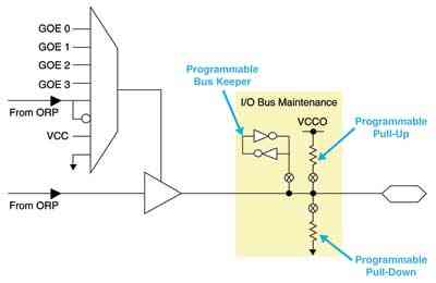

所有零功耗CPLD都为输入引脚提供了多种形式的可编程I/O端接方式,以此来降低由于外部三态总线所消耗的功耗。当非端接或浮动的输入信号在高电平和低电平逻辑之间漂动的时候,会消耗大量不确定的功率。
CPLD的型号不同,它们的功能也各异,大部分都具有总线保持锁存器、上拉、下拉或非端接等,如图2所示。例如,Lattice半导体公司的4种型号CPLD都可以在每个引脚上指定上述功能。其他制造商的器件在每个引脚上可以选择上拉和总线保持,或者为总线保持和上拉指定全局端接,而且每个引脚都可以被包含或排出端接信号组。

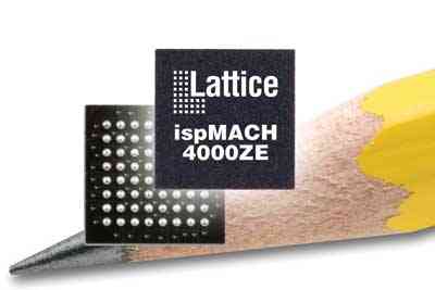

CPLD制造商所提供的零功耗器件品种非常齐全,不同价格的器件封装从小至5mm×5mm到大至28mm×28mm,可获得的I/O引脚数从21个到324引脚BGA封装中的270个。片式BGA封装提供了优化的I/O引脚数与封装尺寸的比率,64个宏单元的ispMACH 4000ZE CPLD在5mm×5mm的封装中有52个I/O引脚,如图3所示,而且整个系列的CPLD也集成了功率监视(Power Guard)输入门控,每个器件包括2~16段的功率分区,可以在功率控制上实现更细的粒度。
